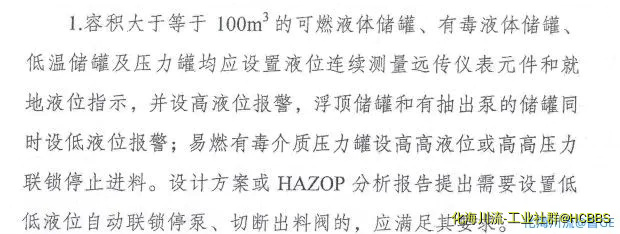

安监总管三〔2014〕68号 国家安全监管总局关于进一步加强化学品罐区安全管理的通知:
(一)进一步完善化学品罐区监测监控设施。根据规范要求设置储罐高低液位报警,采用超高液位自动联锁关闭储罐进料阀门和超低液位自动联锁停止物料输送措施。确保易燃易爆、有毒有害气体泄漏报警系统完好可用。大型、液化气体及剧毒化学品等重点储罐要设置紧急切断阀。
苏安监53令 省应急管理厅关于印发本质安全诊断治理基本要求:

安监总管三〔2014〕68号 国家安全监管总局关于进一步加强化学品罐区安全管理的通知.doc
