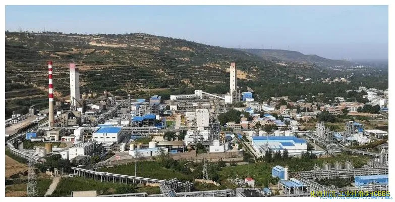

9月3日,一纸《陕西省企业投资项目备案确认书》传来喜讯,《陕化集团CO2综合治理回收项目》获批立项。
CO2综合治理回收项目是陕化CCUS项目的先导工程,涵盖CCUS中碳捕获、利用两个环节。该项目成功获批标志着陕化公司成为开展碳捕集、利用与封存的企业(CCUS)。
CCUS指二氧化碳捕获、利用与封存,是应对全球气候变化、控制温室气体排放的重要技术手段。CCUS将在应对气候变化的过程中带来巨大改变。该技术能够从源头上避免二氧化碳排放,并能通过二氧化碳移除技术大规模地减少大气中已有的二氧化碳,是双碳解决方案中不可或缺的组成部分。联合国**间气候变化专门委员会指出,如果没有CCUS技术,《巴黎协定》目标几乎不能实现,且全球碳减排成本将成倍增加。
登录/注册后可看大图
利用好二氧化碳不仅能有效实现碳减排,也可以实现煤炭最大化清洁利用。CCUS是陕化公司在“碳达峰、碳中和”背景下,践行新发展理念,在“十四·五”碳达峰的关键期和窗口期,预先准备、提前布局的实际动作。
陕化CCUS项目是公司依托陕煤集团资源和技术,将生产过程中放空废气进行回收,经过深冷分离,加工成食品级和工业级的CO2以实现碳捕获,与省内油田合作实现EOR油气采收封存,与食品、钢铁、化工等企业合作进行食品、农业、钢铁、超临界流体及有机化学利用,实现二氧化碳捕集、驱油与封存、转化利用一体化应用。
本次获批立项的CO2综合治理回收项目计划投资3500万元,年处理二氧化碳排放废气约7000万标方,年捕获10万吨二氧化碳以液态或固态方式存储利用。
该项目结合现有设施特点,为实现生产过程中二氧化碳废气的资源化利用,建设CO2综合治理回收的生产工艺装置以及配套工程,采用世界先进的深冷分离技术,将生产过程中放空的废气进行回收,充分体现节能、环保的新发展理念,生产过程零排放、无污染,具有显著的经济效益、社会效益和示范效应。
