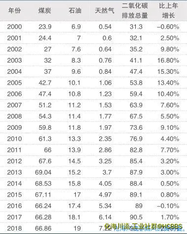

过去10年,中国碳排放量处于逐年增加的状态;近20年,在二氧化碳总排放量中,化石能源作为燃料所产生的二氧化碳占有绝对比重。国家在实施减排、提高资源利用效率的过程中,积极推动淘汰落后产能,提高能效,在经济高速增长的同时,单位国内生产总值(GDP)耗能显著降低,抑制了温室气体的排放。尽管如此,化石能源所产生的二氧化碳仍在持续增加(见表2),在总排放量中的占比逐渐上升,2018年达到约93%,其他来源的二氧化碳排放则呈下降趋势。
能源消耗中的碳燃烧是产生二氧化碳的根源,抑制或减少含碳能源作为燃料使用,可有效减少碳排放;减少含碳量高的能源作燃料,也可以有效减少碳排放。从表2可以看出,目前中国煤炭作为燃料所产生的二氧化碳占总排放量的约65%,是未来碳排放达峰、碳中和的减碳重点。在消耗的能源资源中,含碳能源(煤炭、石油、天然气)并未都作为燃料,其中一部分被加工成各种有机产品(例如塑料、纤维、橡胶、化肥及众多化工品)、沥青及无机产品等。
表2   中国化石能源作为燃料所产生的二氧化碳排放量 ( 亿吨 )
