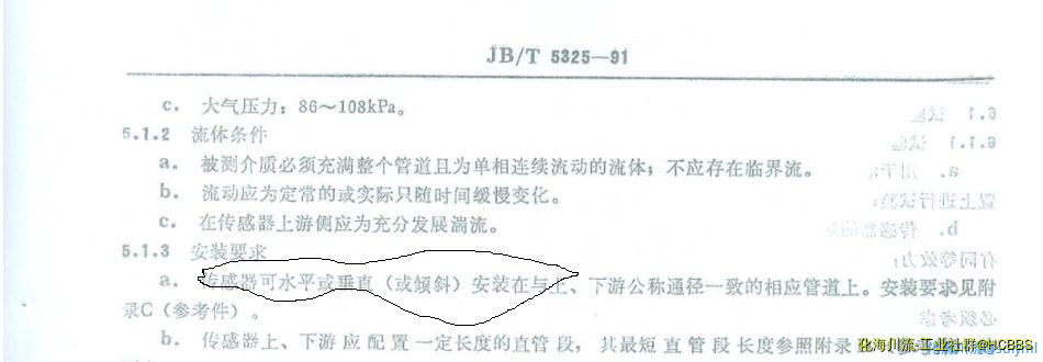

在项目现场发现一处巴类流量计安装在垂直管线上,介质为水,流向为从上往下流,咨询设计院得到的答复是可以这么装。。。
但是这种液体介质的自重是不是就能导致相当大的测量误差?我觉得这么装的话,这块表是不是废了?

可以垂直安装。但是尽量流向从下往上流。不然重力影响误差是会变大的。

不能保证满管,再就是重力问题
发表于 2021-9-13 08:33:47
巴类流量计一般用于大口径管线中的介质测量,难道选取一段水平管线很困难么?
如果介质是气体,应该还问题不大,但介质是液态水,涉及到满管,气泡,湍流,跌水等情况,怎么处理?
还是踏踏实实找段水平管线为好。
发表于 2021-9-14 10:06:06
gaiyin47VIP会员 VIP会员 | 显示全部楼层       最后访问IP上海市
这样不能保证满管吧。
发表于 2021-9-14 14:04:33
测量的问题是厂家的问题,只要你提出来是垂直安装,他会把那部分误差消除掉的
