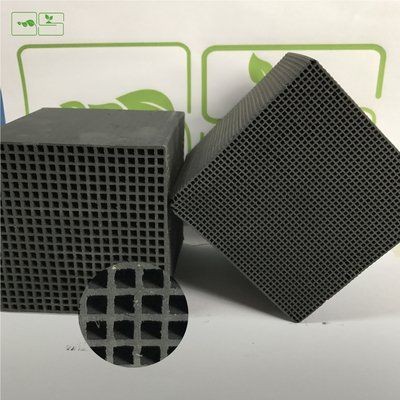

我厂研发的蜂窝活性炭主要用于有毒气体的净化,废气处理,工业和生活用水的净化处理,
溶剂回收等方面。并且广泛应用于工农业生产的各个方面,如石化行业的无碱脱臭
(精制脱硫醇)、乙烯脱盐水(精制填料)、催化剂载体(钯、铂、等)、水净
化及污水处理;电力行业的电厂水质处理及保护;化工行业的化工催化剂及载体、
气体净化、溶剂回收及油脂等的脱色、精制;食品行业的饮料、酒类、味精母液及
食品的精制、脱色;黄金行业的黄金提取、尾液回收;环保行业的污水处理、废气及
有害气体的治理、气体净化;以及相关行业的香烟滤嘴、木地板防潮、吸味、汽车
汽油蒸发污染控制,各种浸渍剂液的制备等。
主要技术参数及使用说明
产品名称:蜂窝活性炭  耐水型蜂窝活性炭
1笨吸附≥25%(动态测试)     ≥35%(静态测试)
2孔数 100     150     200孔/平方英寸
3外型尺寸:50*50*100mm     100*100*100mm
4壁厚:0.5mm
5体密度(380-450)kg/m3
6空塔风速阻力:490Pa (风速0.8m/s  床厚60cm)
7脱附温度≤120°C
8使用寿命:≥4年(无污染,无封孔)
9正抗压强度: 气相型蜂窝活性炭≥0.8Pa,液相型蜂窝活性炭≥1.2Pa
其他规格(如孔数  壁厚  外型尺寸等):可按客户要求订做
使用说明:
可直接使用或置入净化柜,吸附床使用,若废气浓度高,排放量大,可两台净化柜,吸附床
轮换使用。在使用过程中,尽量避免温度过高,温度过高会降低吸附量,吸附量随温度
上升而下降:同时要避免高含尘量和油污,因为焦油尘污会堵塞活性炭微孔,增加阻力
,降低吸附效果,如果使用环境有大量浓尘和油污,应加装除尘过滤才能达到使用效
果和使用寿命。

关键的参数没写
碘值多少?
