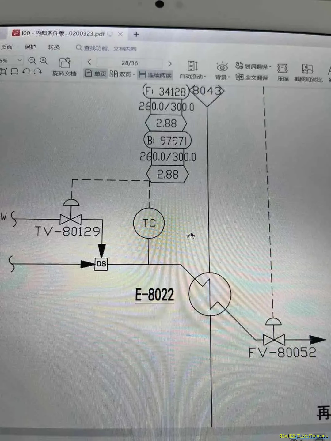

以上两种都是蒸汽再沸器,但是一个有凝液控制(FV80052),换热器出口温度由凝液控制;一个凝液直接采用疏水器外送。请问两种的凝液控制方式优缺点是什么,区别是什么

第一种连锁有意义吗?可靠吗?凝液的排放和控制方式及其重要。

要么连锁蒸汽压力,要么连锁温度,图中连锁比较混乱。  详情 回复 发表于 2021-9-8 10:59

FV80038,TV80129分别控制的什么?哪来的?  详情 回复 发表于 2021-9-7 15:23

1、是蒸发需要;2、是冷凝需要。主要是以被服务的对象而言。

都是蒸汽。前面有蒸汽等级的简写字母MS。DS部位是锅炉给水。

见过两种设置,第一是再沸器后设置凝液罐,根据凝液罐液位控制再沸器,估计就是你这种,这样控制是不是可控制再沸器中凝液的高度来控制加热面积从而影响传热速率?第二种就是疏水阀的,疏水阀看质量,现场没见过好用的疏水阀

是的,第一种是和你说的一样,来控制面积,第二种疏水器的就会把再沸器内的液位全部打空。

第一种,是通过控制冷凝液在换热器中的液位来改变换热面积,来调节物料温度,但是这种方法需要冷凝液的累积过程,有滞后,不常用。第二种是通过调节蒸汽流量来控制温度,排水用疏水阀,比较常用,也能够控制的较好

Q=KA△T。物系已经确定,传热系数K变化不大了。而再沸器热负荷Q跟着装置负荷变动,当Q需要被改变时,要么改变A,要么改变△T。凝液控制就是改变A,蒸汽控制就是改变了阀后压力实现了改变△T。

之前我也没用过带凝结水罐的重沸器,当时心里也是犯嘀咕,不知道换热器中凝结水液位高低(也就是换热面积大小),现在有凝结水罐这个问题迎刃而解感觉更好用了才是……

带凝液控制是不是要比疏水器的效果好。凝液很快积累。节能降耗。温度还可控呢

1图,换热器积液设计。控换热面积,蒸汽侧放开不控。
2 图,换热器不积液设计, 控蒸汽侧的压力(FV- ), 即传热温差。
一般而言,只要蒸汽压力足够,凝液能够排除去,首选不积液设计,毕竟控传热温差比较灵敏。
而积液设计用在:
1。为满足传热温差, 不得在蒸汽侧装阀节流控制。
2。低压蒸气场合,并且再沸负荷变化大,导致小负荷的时候凝液排不出去,人为浸没再沸器,可以抬高冷凝压力排凝。
3。积液阀在凝液侧,口径小便宜。
是工艺需求,决定了控制方式。
