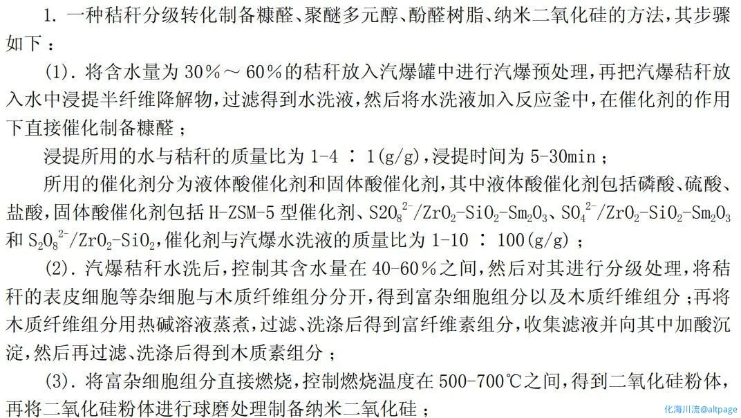

最近碰到个秸秆中提取二氧化硅的反应釜的询盘,之前没接触过,二氧化硅不溶于水,是不是要反应结晶啊?有没有大佬介绍下这个工艺和设备有没有什么要注意的?

11
发表于 2021-9-7 18:29:42
