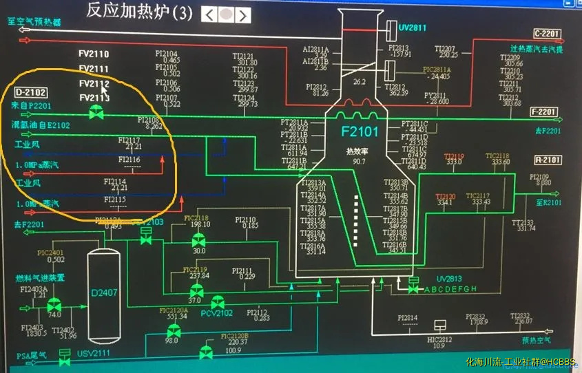

看到还有工业风,应该是烧焦时用的。

吹扫

烧焦用的风线跟蒸汽线,混氢油正常生产不会注入风跟蒸汽。

1.因为在设计的时候,蒸汽线和工业风设计了流量显示,那安装了流量计,那就要在DCS上面显示出来(很多装置在这种吹扫用的蒸汽、风线上都没有设置流量显示),所以把工业风和蒸汽这两条非正常生产中使用的物料管线画了进DCS,2.如果蒸汽是正常生产中使用的物料,那应该就要有调节阀来控制它的流量,在图中并没有显示出来(那就是没有调节阀),所以可以从侧面说明,蒸汽不是正常生产中使用的物料。所以,蒸汽就是吹扫用的,

蒸汽的作用是在你停工时吹扫管线用的,工业风是停工时烧焦用的,平时肯定都是盲板,不过柴油加氢一般都不需要烧焦线,除非你的原料中二次加工料占的比例很大,例如催化柴油。

加热炉运行一段时间为结焦,然后停下来用蒸汽来除焦用的。

同意5楼的观点,开停工时用,一种处理手段

需要烧焦时先通蒸汽,再慢慢的并风控制烧焦速度,蒸汽时防止炉管在加热过程中干烧及带走烧焦过程中的烧焦热,工业风的大小控制烧焦速度

烧焦用的
