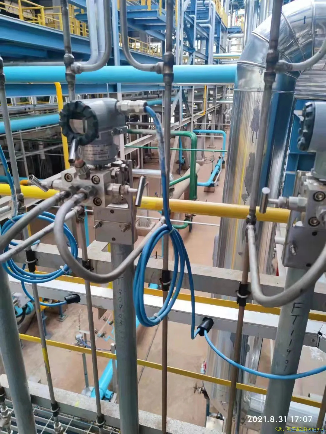

在一套新建即将开工的蜡油加氢装置区内,看到入照片的状况,仪表连接线、电机电缆都是这样连接,这样符合安全要求吗?我以前全都是有金属管或者橡胶软管套在电缆上的。现在有些疑惑,请教大家。

没有特殊要求,如果设计有要求需要机械保护,则要加装防爆挠性管(内外螺纹),需要与防爆接线盒和钢管配合。
可参考12D401-3 3-1~3-4

采用铠装电缆、防爆接头可以不穿管、防爆挠性软管

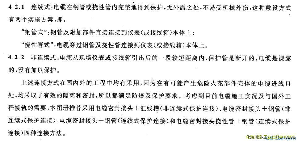

了解下连续保护与非连续保护:
发表于 2021-9-2 08:43:59

如果我没有看错的话仪表是蓝色的本安电缆,

没啥问题,看设计有没有要求

国外工程,尤其是德国佬的,都是电缆裸露,没看到用挠性管的。

施工就按设计给的做,有就有,没有就没有,这种影响不大,我们这边也有这种直接穿线的

说一点我的切身体验,对于有挠性管的,时间长了以后穿线管总有漏水的地方,顺着挠性管就到了接线盒的口上。无论你接线盒与挠性管的接口上的多么紧,天长日久总会有水汽进入接线盒。
我们装置好几个仪表接线盒打开有水,甚至端子锈蚀的。所以我们这边仪表在维修的时候,只要是修到有挠性管的仪表,就顺手拆了挠性管,改成护线帽和格兰头。

关键在于仪表侧或电机侧接头要用防爆专用电缆密封接头,且在钢管侧做好防火封堵。若有机械保护要求的地方,才加防爆挠性管或电缆采用铠装电缆。不过一般中国化工企业里,以前都要加防爆挠性管; 电缆大都时候都用铠装的。
