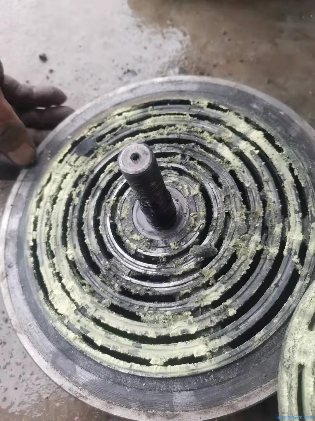

请问各位专家、老师们有没有遇到过类似情况,干气往复式压缩机出口单向阀阀片频繁结垢堵塞,不溶于水的粉末。干气组分造成的吗?

是不是硫含量太高了

想问一下,能否发个“干气”压缩的流程看图吧,进压缩机前是否油过滤器、纯化气及其它能产生粉末的装置设备,,,,,。看似空气中带入的。供参考。
发表于 2021-8-31 17:56:23
1.检查一下干气脱硫塔的运行问题;
2.贫液系统化验分析盐含量。
这中现象的话还是找工艺原因吧
