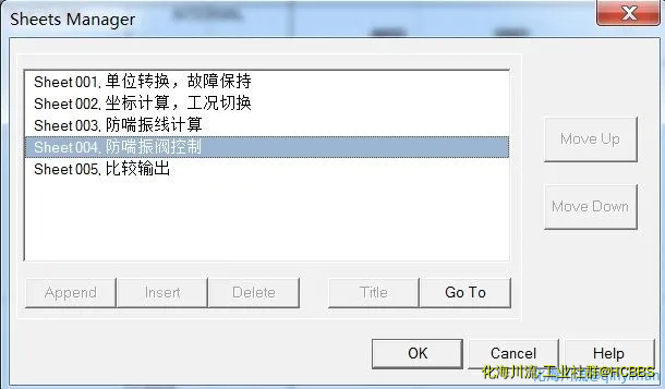

   如题,本人在理解一段压缩机控制程序时遇到困难,就是厂家把喘振做成功能块,然后内部逻辑看不到,只能看到输入的临界喘振曲线上的六个点的X,Y坐标,然后就是压缩机出入口压力,入口流量,出入口温度五个变量,还有安全裕度系数等,最后喘振功能块输出喘振阀的AO信号及有一个联锁的DO信号(应该是做喘振阀的全开联锁的),所以,还请高手们能说说根据这五个变量是如何计算出工作点的?
    听说标准的做法是根据五个变量计算出压比和补偿后的入口质量流量,然后再根据喘振曲线去查表此压比对应的临界流量,最后把质量流量与临界流量对比来得出是否喘振及对应的裕度多少,是否需要调节放空阀开度等的,是这样的吗?请高手大咖们解释下,谢谢~

微信截图_20210901083536.webp 我这沈鼓的机组是这样的,当接近防喘振线时通过AO调节阀门,当接近快开线时DO直接驱动电磁阀,使阀门全开,我也正在看。

2楼的应该是用triconex的ITCC的控制的吧,其防喘振功能块内部应该也是不可看的,
3楼的看似根本不是防喘振计算的,而是量程转换的公式!
