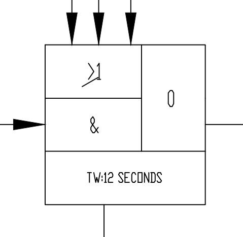

方框里面的时间,12秒代表什么意思?

或与逻辑,就是上面或的任意一个条件满足了,再和下面的去与,如果都满足就激活步骤。可以理解成与或同步执行。
发表于 2021-8-26 09:40:09
也就是说上面条件都具备了,在延时12秒后向下一步进行 这个里面是TW,还有一种TA是什么意思?  详情 回复 发表于 2021-8-26 09:55
哦哦,TW是time wait条件具备了等待,TA是time alarm超过设定的时间,给出报警信号
