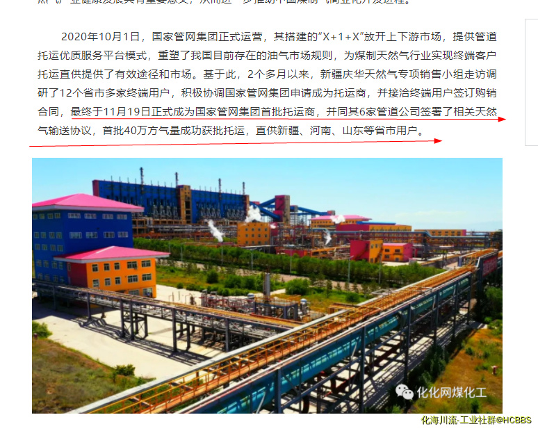

[attachimg]2904699[/attachimg]  详情 回复 发表于 2021-8-26 09:26
从网上信息看,这个要找一些 [attachimg]2902842[/attachimg]  详情 回复 发表于 2021-8-20 13:57
