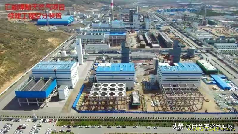

据了解,内蒙古汇能煤电集团公司煤制天然气项目二期工程项目,计划投资120亿元,新增煤制天然气生产规模16亿立方米并全部液化,预计2021年投产,投产后预计年实现销售收入65亿元,上缴税收9亿元,并可带动3000人就业。

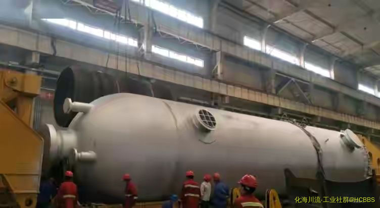

该项目变换炉直径4600mm、壁厚160mm、高23611mm,主体材质SA387Gr22CL2,重量352吨,内壁堆焊全部由筒体内壁带极堆焊双带自动焊机完成,堆焊面积约216m2。制造过程中,兰石重装装焊一车间合理安排生产计划,积极调配生产工序,抽调骨干员工进行焊接作业,提高焊缝一次合格率,同时联系生产制造部协调裙座大锻件提前到厂,缩短了生产周期,最终保证了产品制造如期完工。

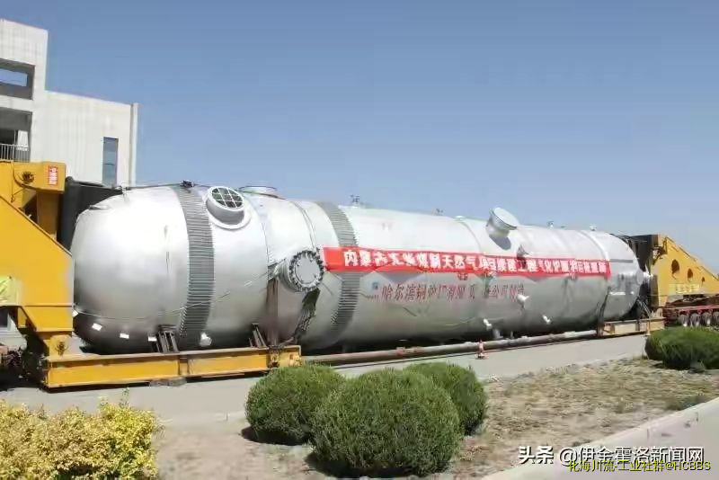

设计单炉每小时生产有效气体24.5万Nm?,是目前世界最大气化炉。哈尔滨电气集团有限公司历时18个月的科研攻关、精心制造,并且在国内第一次采用内壁堆焊镍基合金的四喷嘴气化炉。于2020年6月2日下午顺利运抵施工现场2台(另1台尚在途中运输),标志着内蒙古汇能煤制天然气项目续建工程建设全面进入新阶段。

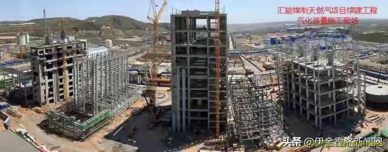

汇能煤制天然气项目续建工程,在总结一期建设、运行经验和进一步优化工艺与创新技术的基础上,于2018年全面启动建设,计划2021年7月份建成投产。届时,煤制天然气总产能可望实现16亿m?/年,生产LNG110万吨/年。每年可转化煤炭550~600万吨,可为社会提供2000余个就业岗位。

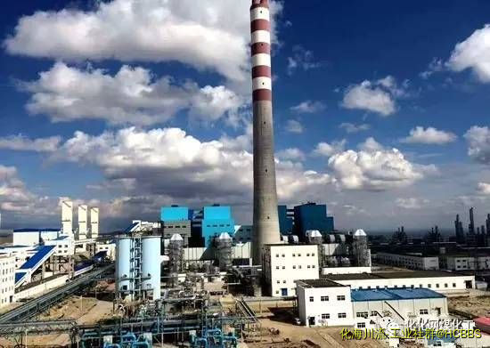

新疆伊犁新天煤制天然气项目是国内第4个投产的煤制气项目,2011年4月开工至今,历时6年。项目位于新疆伊宁市西北约18公里处,总投资155亿元,利用当地煤炭资源,采用碎煤加压气化、净化、甲烷化等技术,生产20亿方/年合成天然气及副产品。由中国化学工程集团公司总承包。
此前,我国已投产的3个煤制天然气项目分别为大唐国际克什克腾煤制气有限公司克旗40亿立方米/年煤制天然气项目、新疆庆华能源集团有限责任公司伊犁55亿立方米/年煤制天然气项目和内蒙古汇能煤化工有限公司鄂尔多斯20亿立方米/年煤制天然气项目。已投产3个项目的产能总规模为31.1亿立方米/年(大唐克旗13.35亿方、新疆庆华13.75亿方,内蒙古汇能4亿方)。
