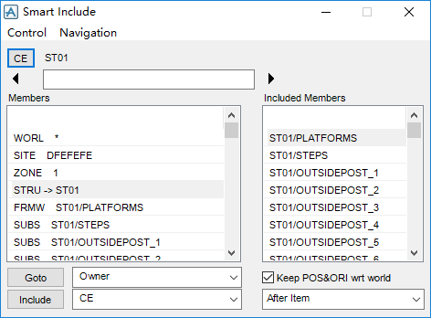

此工具由zhongshidachen原创
在PDMS以及E3D,由于其坐标均是通过相对坐标来存储的,这样就导致在调整对象层次时,可能由于其Owner或者更上层次的坐标/方向发生了变化,而导致所移动对象的坐标/方向也发生变化,这里编写了一个小的工具,提供一个选项,允许用户在调整层次的同时,保持所选对象的世界坐标/世界方向不变。
PS:在AVEVA提供的Toolkit里面也有一个同样的工具实现同样的功能
使用方法:
1 把文件SMARTINCLUDE.pmlfrm放到安装路径的PMLLIB文件夹下
2 在PDMS命令行执行:PML REHASH ALL
3 命令行里输入 show !!SMARTINCLUDE即可打开窗口
4 勾选Keep POS&ORI wrt world即可实现在移动层次时,坐标以及方向不变

E3D 使用不成功,可以协助一下吗
