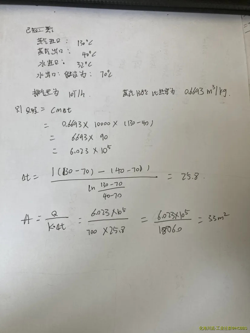

1.1 本次共招综合发酵车间共计2台消毒尾气冷凝器,单台冷凝器冷却处理发酵排汽量为10T/h系统,冷凝器进气温度约为130C°、进气压力0.10—0.13MPa ,提供循环水(压力0.3—0.4MPa)温度32 C°(夏季时),湿球温度2
4.2K |0
QQ_8B7A94VIP会员 VIP会员 | 显示全部楼层 |阅读模式       最后访问IP山东省
哪位大佬,看一下我哪里计算有误。麻烦指出来。谢谢了
