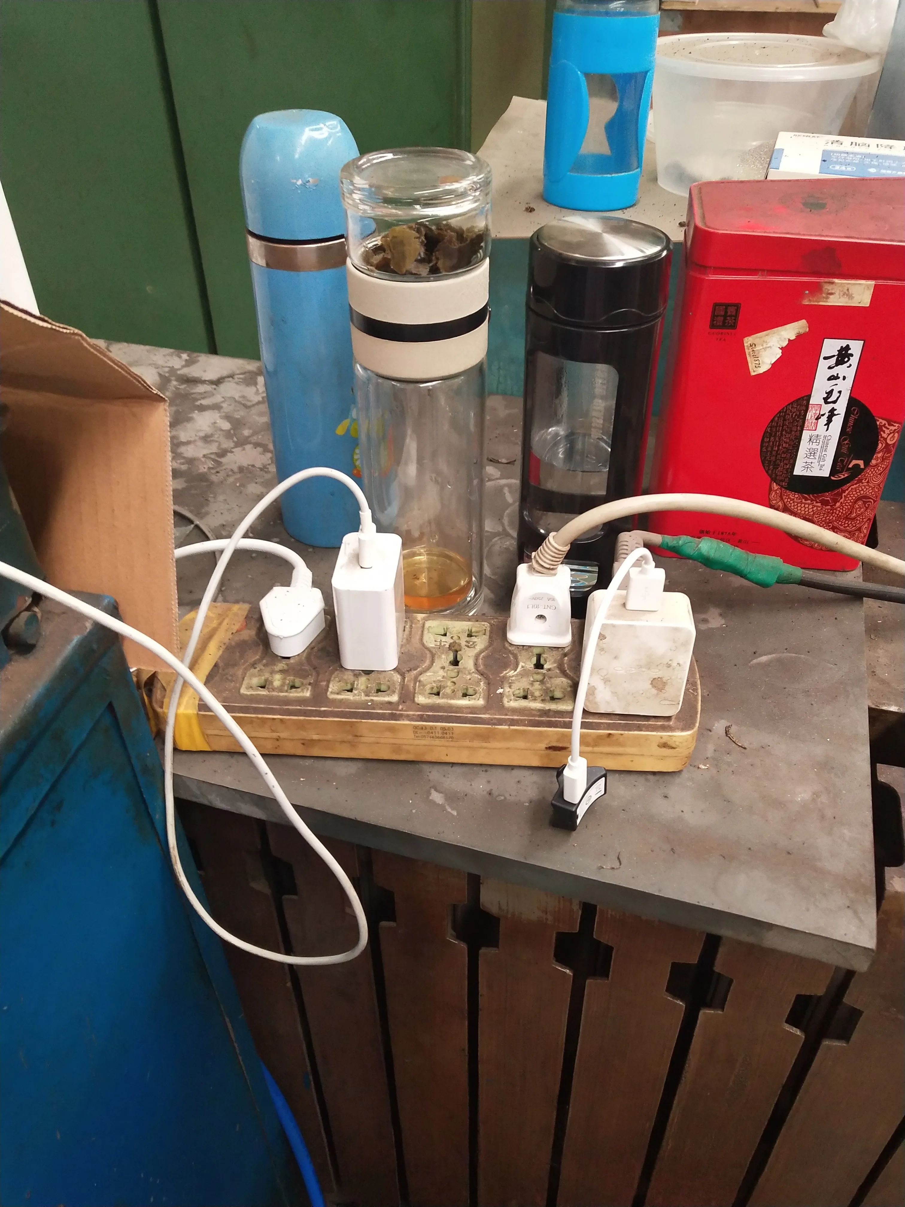

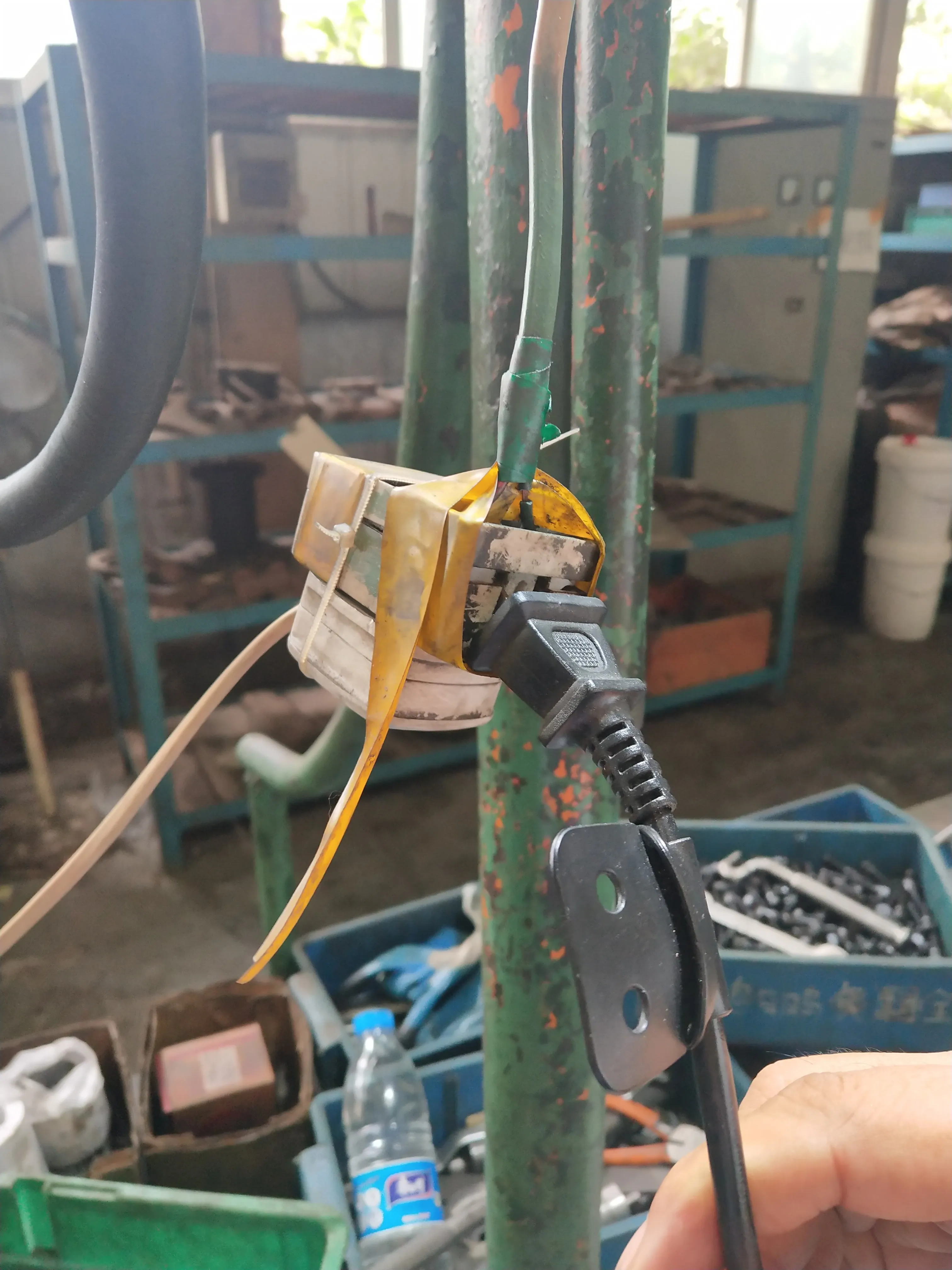

现场发现这样的现象,看似司空见惯的问题,现场人员又反问有法规标准依据吗?各位海友能指点一下吗?

存在隐患:
1、电线破损;
2、有水杯易漏电;
3、电源插座老化;
4、撕扯电线多;
5、周围环境差

家用没人管,工业或现场使用,隐患太大!

1、电线裸露未包裹严2、排插放在饮水处存在漏电风险3、插座老化破碎用胶带加固4、插头与插座未紧密结合,存在打火风险

非防爆,超负荷
