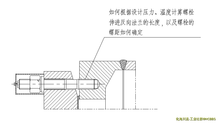

请教各位工程师如何根据设计压力、温度计算螺栓伸进反向法兰的长度,以及螺栓的螺距如何确定
请教各位工程师
请教各位工程师

1步,确定计算螺栓个数和直径。
2步,深入长度,就为螺栓直径的1.5倍
发表于 2021-8-3 16:09:02
螺栓间距,其实就是个数问题,按GB150表格

个数和直径怎么确定呢?我没干过这种的

螺栓数量、螺栓直径和螺栓圆直径主要靠你计算,满足螺栓截面积的情况下,保证相邻螺栓间距满足GB150的要求,大概先确定个数,放样看看,再调整,如果有参考图,可以按参考图适当调整。

螺栓的数量和直径根据什么标准计算呢?这个我第一次做

你不是用SW6计算的法兰么?在里面输数据就行了,如果你选的螺栓间距小于GB150的规定,软件会提示你的。

主要我也想看看螺距大小大影响,螺距4与5.5承力一不一样,计算书就有个最小截面积,没有体现螺距的事

选细牙螺距小,承载能力大。
