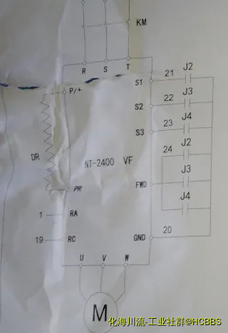

[讨论] 这个变频器 右边 意思是J2 线圈只要得电 电机就会以S1对应的频段运转吗?
1.3K |1
发表于 2021-8-1 18:06:56
刘平_Ua196VIP会员 VIP会员 | 显示全部楼层       最后访问IP海南省
是的,J2得电,转速S1,J2、J3、J4代表不同的三个速度
