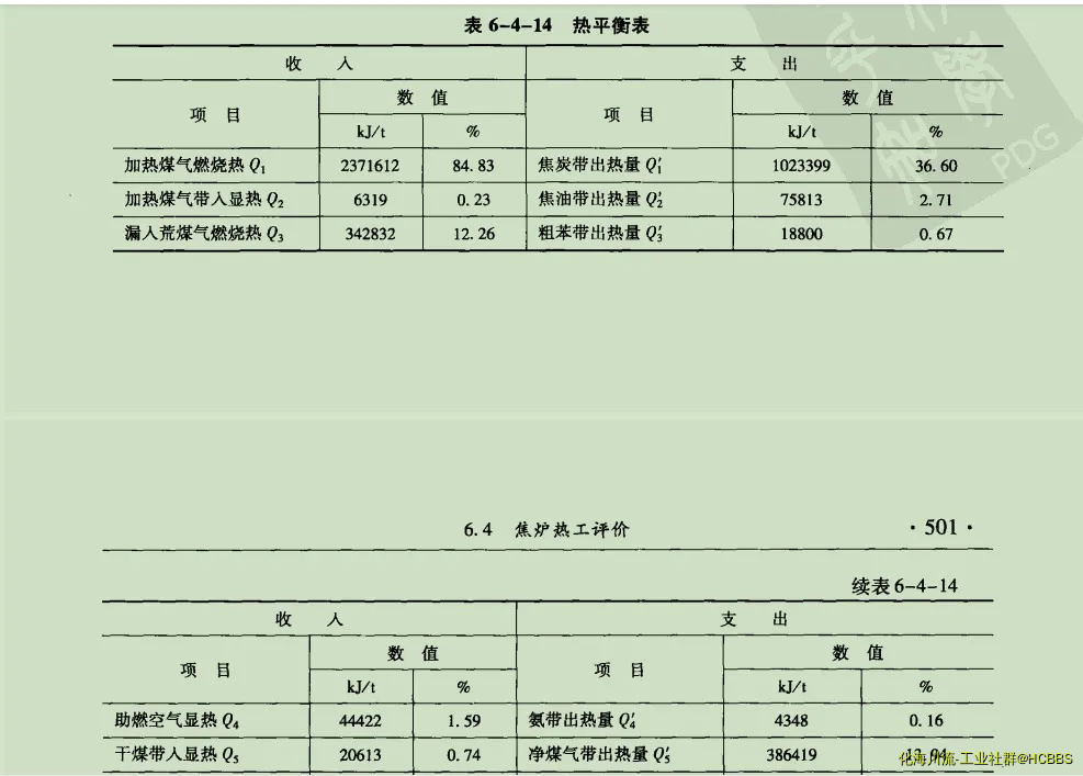

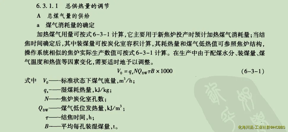

image.webp 就看这个公式,怎么计算耗热量了 ?主要是湿煤耗热量是多少了?这个数据是要计算还是有常规数据来支持了?湿煤水分是11%。2*62孔  煤气低位Q17000   结焦时间26.5小时  装干煤45.6吨,求教!

这个公国计算煤气消耗量,根据煤气消耗量*煤气热值/24小时或一段时间比如8小时内的干煤或湿煤量,粗略估算耗热量。实际上的炼焦耗热量是根据供热平衡计算出来的。

我还在看书上后续的内容,不是专业的,看起来很复杂。
