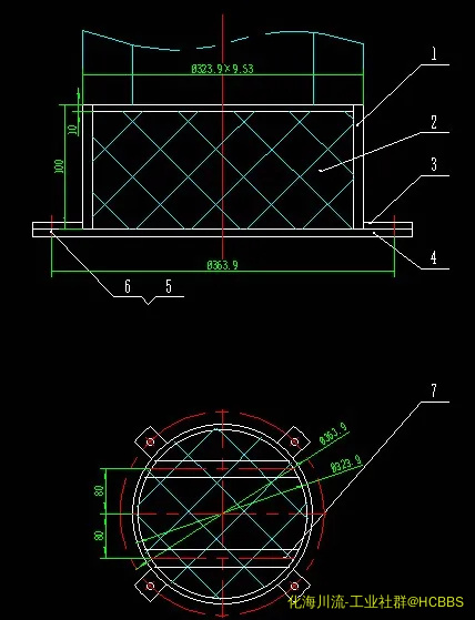

加螺栓连接》
发表于 2021-7-25 10:30:19
从下面放进去,孔板或格栅托底,与外圈螺栓连接固定。

孔板与外圈螺栓连接。外圈怎么和放除沫器的筒子连接  详情 回复 发表于 2021-7-27 08:19

三楼的方法是正确的。

同意你的观点

设计错误,应为下装。

螺栓连接

直径是800么,到时候咋更换啊,这样设计、

如图,上压条 筒体上部 与设备焊接,下部装 带孔隔板
