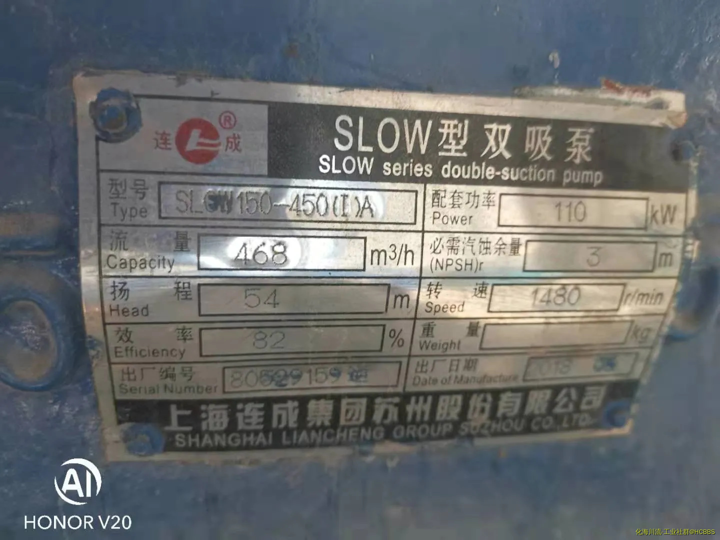

公司有一台上海连城集团的单级双吸蜗壳泵,到货后发现原预留安装位置不够,需要与进出口方向做相反调整才可以安装,
随后调整了泵体叶轮的安装位置,使原进口方向变成出口方向,盘动正常,但是在变频至40Hz以上时,开始出现振动。

当时测量的 轴承位置 水平 在4.2mm/S,垂直是3.5mm/S,频率在40Hz以下得时候在2.7mm/S左右。但是进出口接管位置振动特别明显,记不清数据了,调节出口阀也几乎是没有效果。

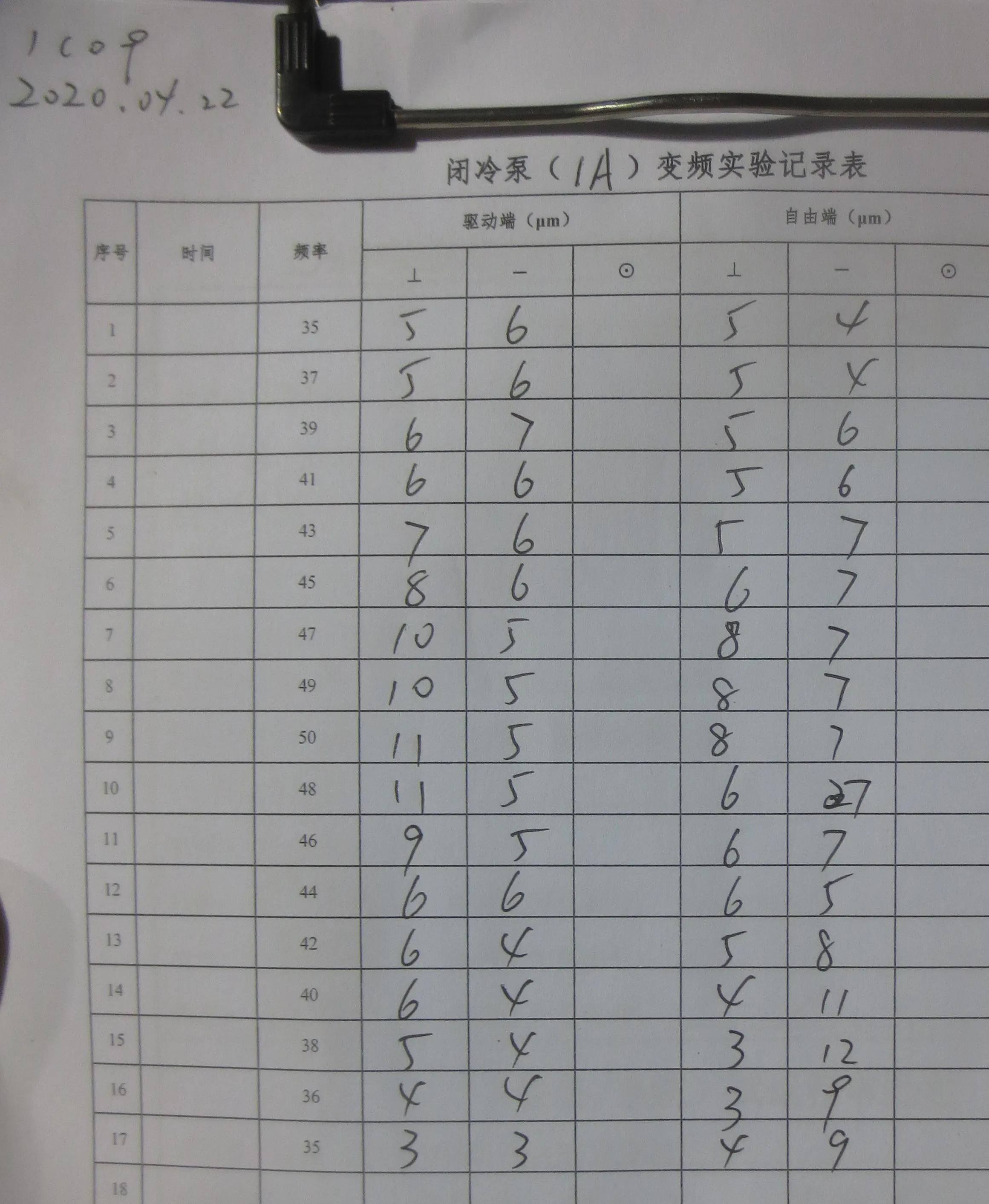

变频泵有很大概率在40-50Hz发生共振。
可以用非接触联轴器解决,改变轴系固有频率。
发表于 2021-7-26 19:28:09
phophy | 显示全部楼层       最后访问IP安徽省
原振动最大40微米多,更好非接触联轴器后最大12微米
发表于 2021-7-26 19:33:18

我们恰好在原始开车过程的时候也是因设计问题进行进出口位置调换,1、利用测振仪检测是泵的震动还是电机的震动或者是共振。2、打开联轴器,进行打表,检测电机、泵的同心度。3、检查各地脚螺栓紧固情况。做完这些应该就可以找到问题。
