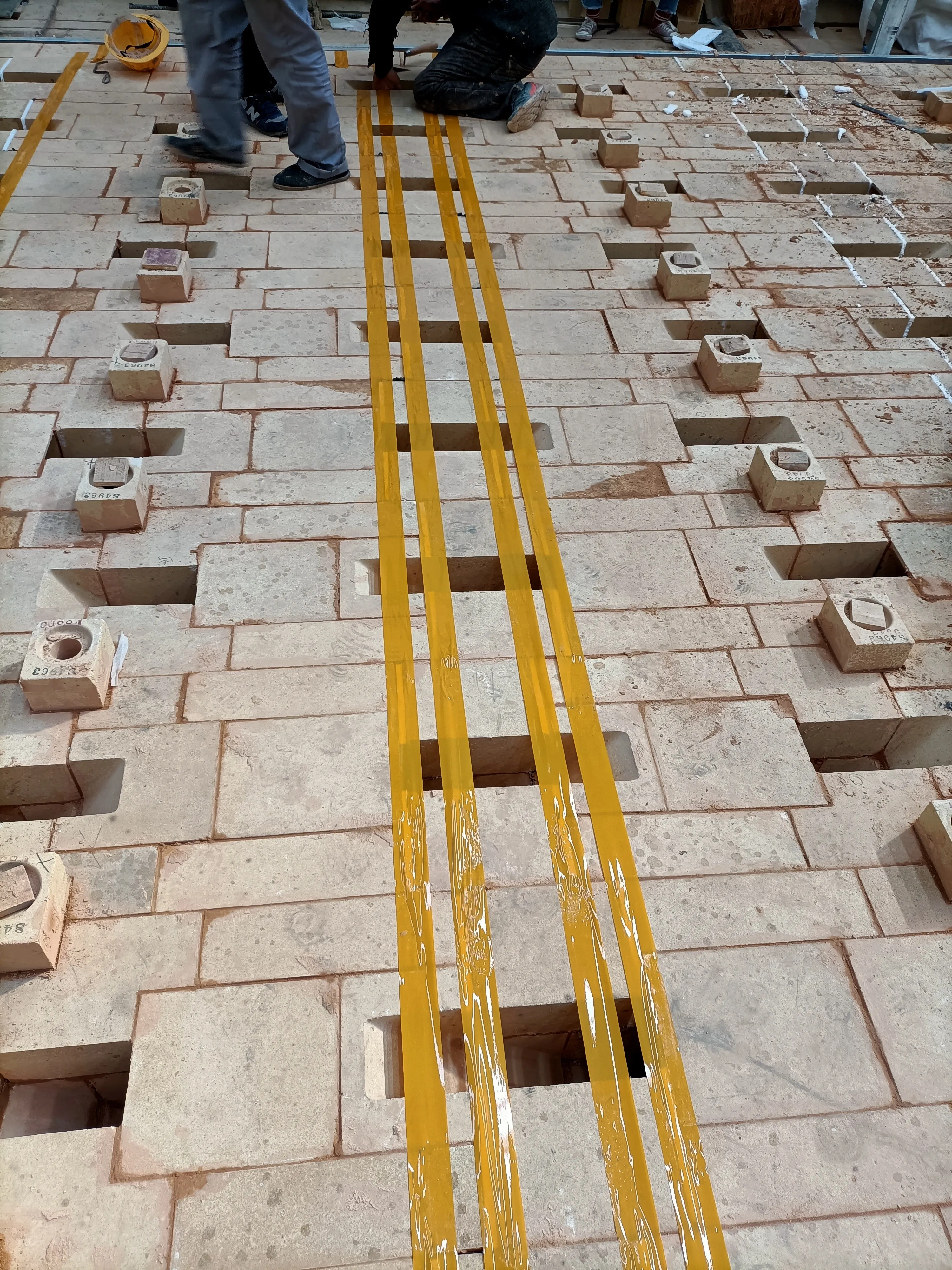

未完,会后续更新。

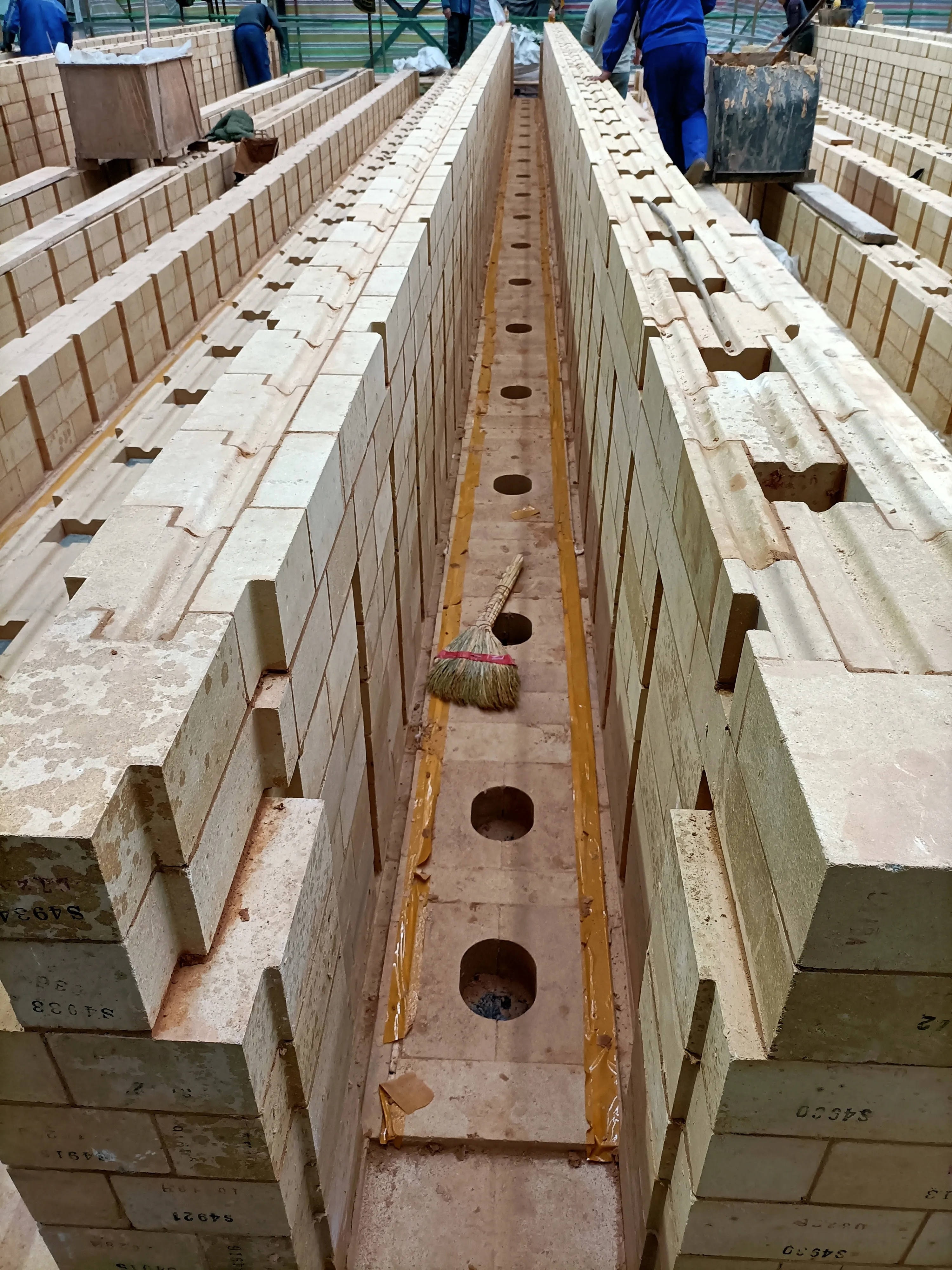

没有发上去  我自己补发吧。
发表于 2021-7-21 15:05:49
范培刚楼主 VIP会员 VIP会员 | 显示全部楼层       最后访问IP山西省
第二发

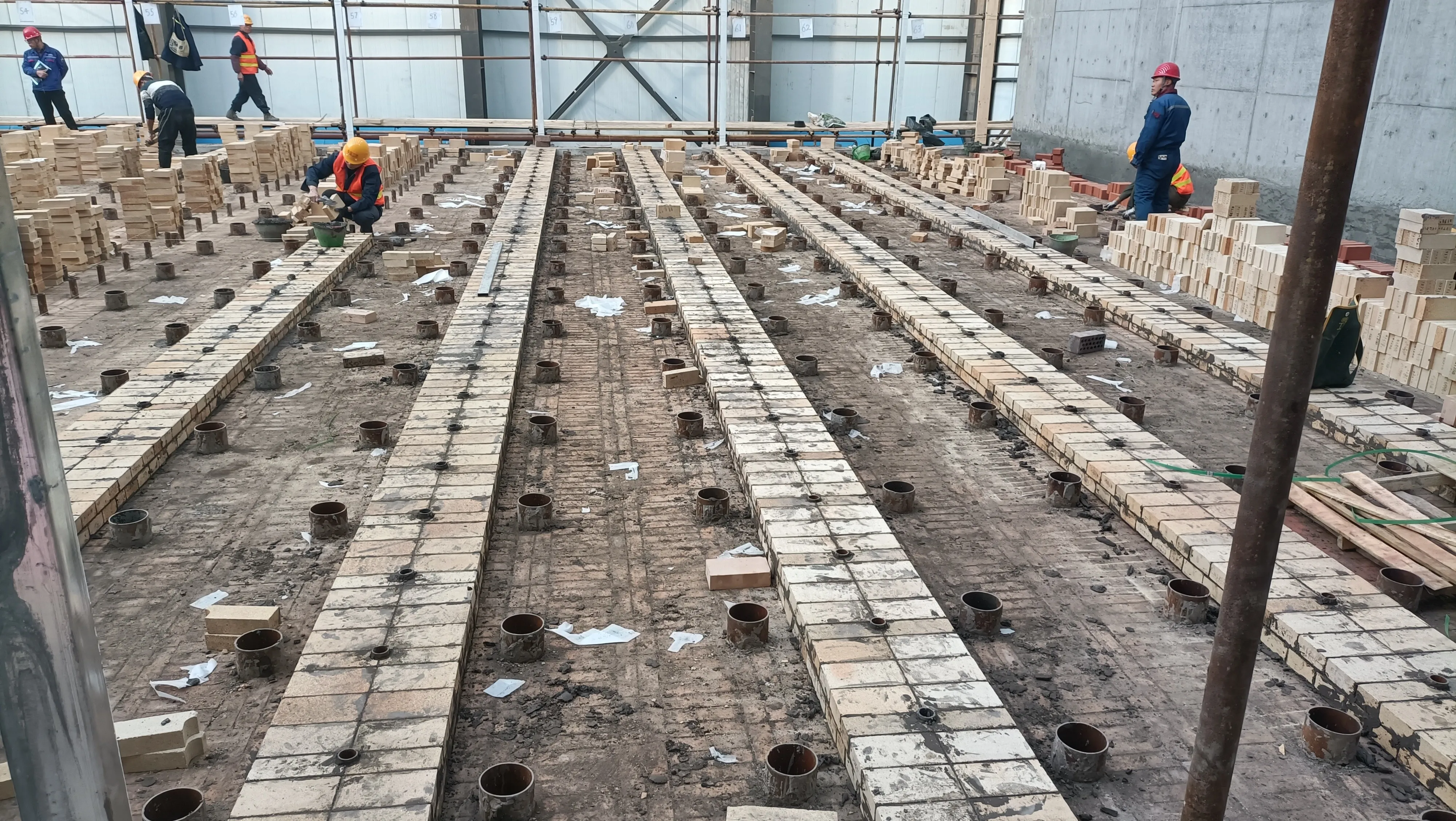

第三发

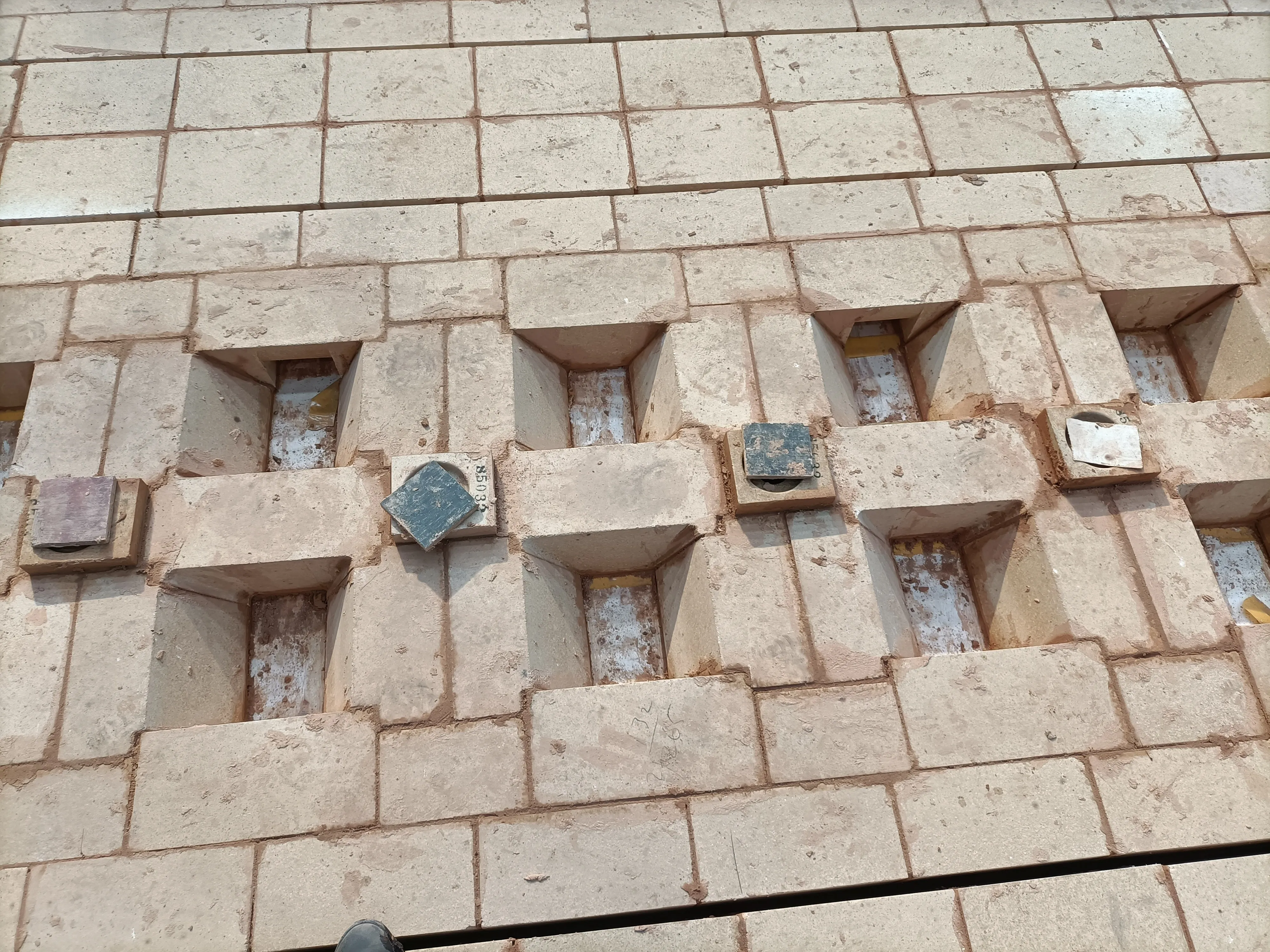

第四发

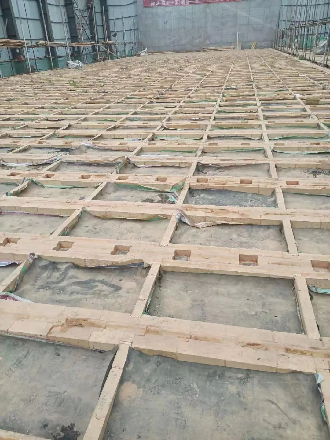

第五发

这是超大加热炉吗?
发表于 2021-7-26 10:16:13
yudahaiVIP会员 VIP会员 | 显示全部楼层       最后访问IP江苏省
这是什么装置?是焦化吗
发表于 2021-7-26 10:43:29
合肥小子VIP会员 VIP会员 | 显示全部楼层       最后访问IP新疆维吾尔自治区
6.25米捣固炼焦焦炉吗?
发表于 2021-7-26 14:41:11
合肥小子 发表于 2021-7-26 14:41
6.25米捣固炼焦焦炉吗?
对头!
发表于 2021-7-26 16:35:50
版主(海友)  |  头衔:  TA未设置
已绑手机   ★悬赏任务→ 发悬赏(0)  承接(0/1)
讲讲怎么砌筑的,耐火还是保温?
发表于 2021-7-28 21:52:30
小鑫_ZVYyp 发表于 2021-7-26 10:16
这是超大加热炉吗?
焦炉
发表于 2021-7-30 14:12:54
yudahai 发表于 2021-7-26 10:43
这是什么装置?是焦化吗
焦化焦炉砌筑图
发表于 2021-7-30 14:13:10
xinht1 发表于 2021-7-28 21:52
讲讲怎么砌筑的,耐火还是保温?
砌筑过程有点庞大,用到粘土砖、隔热砖、硅砖、缸砖等,粘土火泥、低温硅火泥、中温硅火泥等。有尺寸的严格要求,每一层都有相应的图纸,必须按图施工。2万多吨的砌筑材料了。有些东西可以在书上或者网上搜到,《焦炉砌筑安装与开工》,感兴趣可以去找的看看。但是书中对新型的焦炉没有介绍,与过去的砌筑还是有点区别的。
