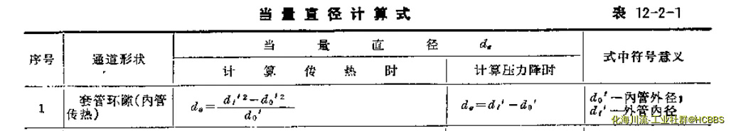

一套管环行截面,大管内径为 100mm,小管外径为 60mm
求当量直径?  有没有公式?

海川讲师  |  头衔:  TA未设置
环形通道的当量直径:4*环形面积/(浸润周长)=40mm。按这个方法可以计算其它形状截面的当量直径。
发表于 2021-7-20 10:10:58
发表于 2021-7-20 10:14:11
按这个公式计算,套管环隙的当量直径比外管的直径还要大,不合理吧。  详情 回复 发表于 2021-7-21 08:50
海川讲师  |  头衔:  TA未设置
wanlirn 发表于 2021-7-20 10:14
随便找本 换热器的书上都 有。。。。
发表于 2021-7-21 08:50:25
100,60 我怎么算出当直径是64  详情 回复 发表于 2021-7-21 11:09
(100^2-60^2) /60   我算当量直径是106.66   有什么问题?人家就是这么规定的  你在楼上不也写出了  4倍环面积/换热浸润周边长度  你化简下 就这个公式; [4*(100^2-60^2)*(PI/4)]/(60*PI)
发表于 2021-7-21 11:09:25
环隙的浸润周长是(Do+Di)PI 我的计算方法与你插图中后面的公式计算结果是一样的。  详情 回复 发表于 2021-7-21 13:38
海川讲师  |  头衔:  TA未设置
wanlirn 发表于 2021-7-21 11:09
(100^2-60^2) /60   我算当量直径是106.66   有什么问题?人家就是这么规定的  你在楼上不也写出了  4倍 ...
环隙的浸润周长是(Do+Di)PI
发表于 2021-7-21 13:38:20
不知道你要说什么 手册上公式 很清楚 你对手册有疑义 我不也不会 我就会用  详情 回复 发表于 2021-7-22 11:48
