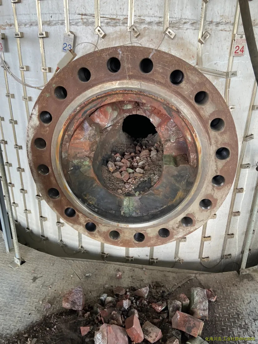

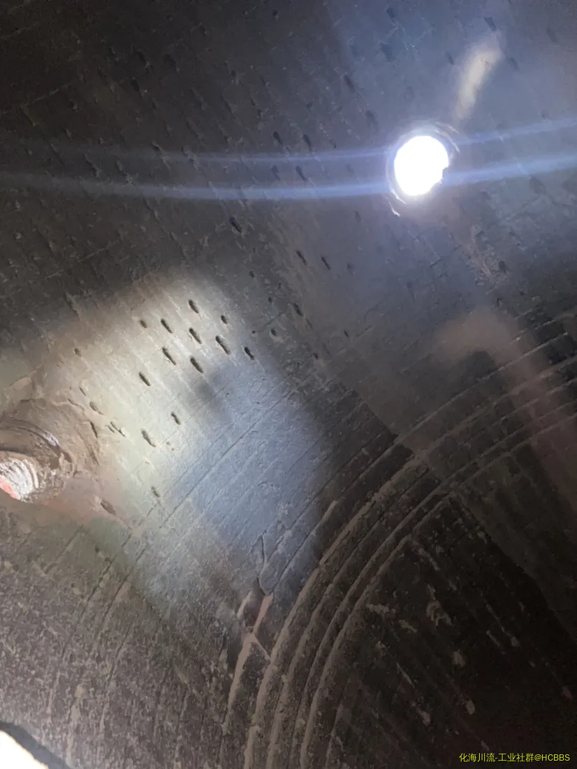

各位领导帮忙分析一下原因

什么设备的喷嘴???有什么问题???

看砖结构的话是OMB,也没看明白是哪里有问题啊,炉砖还是烧嘴口?

四喷嘴,新炉才开了1000小时,内壁就成这样了,正常吗
才1000小时,内壁就这样了,烧嘴口的砖也烂了

肯定不正常啊。那样的耐火砖怎么用?

你们投煤量多少,烧嘴是不是偏喷了?炉砖是用的谁家的?

雾化效果和对喷中心不好

看表象,像是物料燃烧盐液流淌侵蚀造成的;另外还要考虑你们控制的温度,物料水分,是否炉内负压正常。
