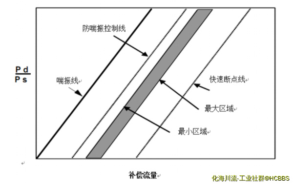

      如果操作点位于最小区域线和最大区域线之间的话,动态断点的位置就会固定在操作点进入该区域时动态断点所在的位置。要切记的是,(在大多数情况下)动态断点的位置是压缩机的操作点在喘振图上的位置的一小部分,这一点至关重要。唯一的例外情况是上述的示例1和2。动态断点在压力控制器输出左侧工作的距离是可以设置的,但是通常是低于控制器输出~1.5%。从而能确保吸入压力控制器将在可行的情况下作用于速度控制器。如果压缩力控制器输出降低的速度快于动态断点允许下降的速度(基于操作区域),那么压力控制器将使用防喘振阀门来控制吸入压力。下图的插图显示了喘振图上操作的不同区域。其中还包含三个不同的解耦算法情况的示例。

  图例1显示了压缩机的正常工况。在该情况下,压缩机的吸入压力是由压缩机的速度控制的,动态断点正好就在吸入压力控制器的下方工作。
如果压力控制器的输出的下降速度比动态断点可以移动的速度(根据上述讨论的操作点相对于喘振图的位置)更快,那么吸入压力控制器将停止降低速度,相反,使用防喘振阀门来控制吸入压力。假设操作点仍然高于最大区域线,那么动态断点将持续降低其输出(并因此影响压缩机的运行速度),使得其初始的断点悬停裕量回到压力控制器输出下方。该降速将造成防喘振阀门关闭。
    图例二
  图例2显示了使用防喘振阀门操作压缩机,从而控制吸入压力。
该情况下,压缩机负载已经降低到速度以最小控制转速运行时的负载。压缩机将持续在该区域运行,直到负载上升。
图例三
  图例3显示了压缩机以最小控制转速运行,或通过关闭防喘振阀门或打开防喘振阀门的方式来控制吸入压力。
如果负载增加,那么防喘振阀门将关闭,速度将开始上升以接收增加的负载。随着速度的上升,动态断点将沿着操作点进入类似于图例1的工况。如果负载降低,动态断点将以最小控制转速停止,且一级防喘振阀门将打开以控制吸入压力。接着将发生类似于图例2的工况。

它不用于控制任何压力。它使用若干方程式和输入以计算操作点。如果与喘振线比较的话,将得到实际的操作裕量。防喘振控制器有若干功能帮助压缩机避免喘振。下图显示了喘振图,以及防喘振控制器如何测量距离喘振线的距离。
  吸入压力补偿的扬程
    防喘振控制器的设定点跟踪操作点。由于某些限制条件,该设定点将尽量与操作点保持一定的距离(悬停裕量,通常约为5%,此值可以根据需求设定)。
   它不得进入恒定的安全裕量的左侧。它还必须以规定的斜坡率(悬停斜坡)下降。由于设定点悬停线是防喘振控制器的设定点,如果操作点快速移向喘振,那么考虑到设定点悬停线的斜坡,喘振控制器将在操作点穿过恒定的安全裕量之前作出响应。从而能够使防喘振控制器在导致发生喘振事件的工艺故障之前作出响应。如果操作点稳定在恒定的安全裕量的右侧,那么随着设定点沿斜坡返回到操作点的左侧,防喘振控制器的输出将降低。
