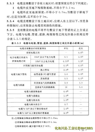

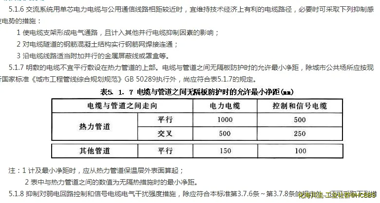

(请先登录或注册成为海川会员后查看)-厂区内变压器一次电压为110kV,电缆利用桥架敷设,有谁知道化工厂区内110kV电缆桥架与易燃易爆气体管道的安全距离,有没有规范依据? 登录查看全文
