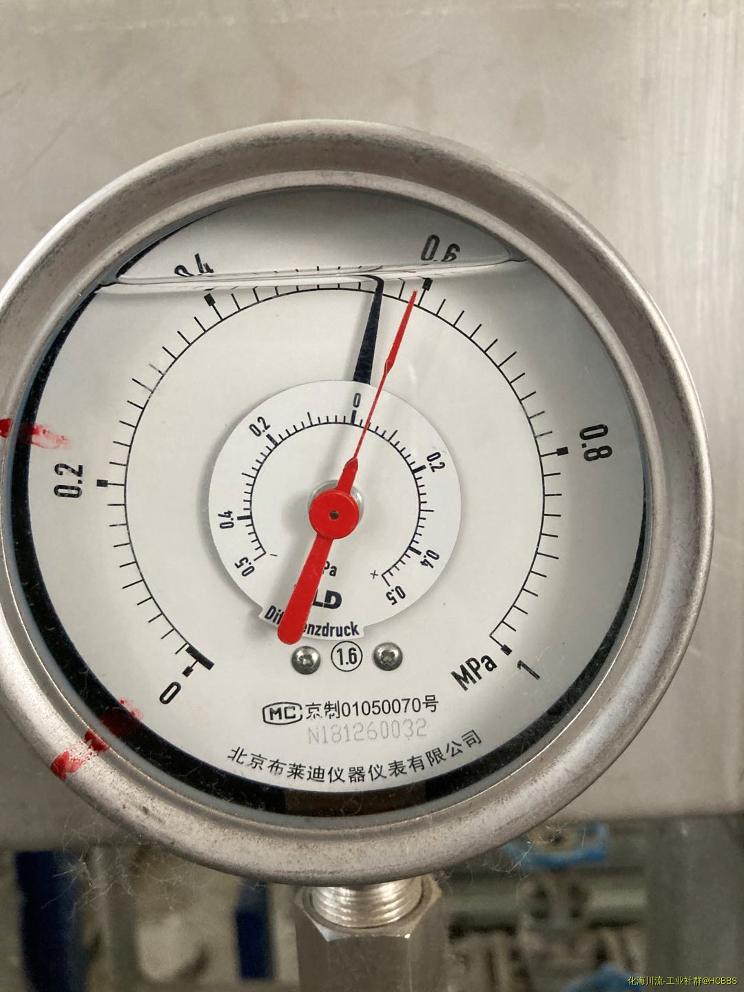

压差表读值是多少?
9.9K |16
image.png 方法一:读小表盘,约0.04Mpa;方法二,红针在大表盘的读书约0.587,黑针读书约0.56,差值约0.028;请问应该哪个值更准一些呢?

当然是大格子分辨率更高啊,而且两者数值是一致的,只是小格子你看不了那么细,误差大了。

1. 首先弄清楚为什么要设置小表盘?
2. 了解下当表未安装前红黑表针分别指示的位置。
    搞清楚以上两点就知道怎么读数了。

首先学习一下双针双管差压表工作原理:双针双管差压表由两套各自独立的测量系统和指示装置组成。测量压力通过测压元件的弹性变形,通过连个测压元件(弹簧管)之末端各自产生响应的位移,借助与拉杆传动机构的传动予以放大,由于固定于齿轮轴上的红指针和黑指针将所测值分别指示在刻度盘上,同时中间小盘显示出两个压力的差值。
双针差压表使用说明
1、双针双管差压表盘面的最大刻度就是最大耐压。
2、建议双针双管差压表使用的△P(差压值=P+—P-)为盘面的二分之一至三分之一为最佳。再小了就不好读数,这也是建议用减法读数的原因。
3、双针差压表红针指示为正压压力(输入压力为P+);盘针指示为负压压力(输出压力P-)。盘针上的刻度可以和红针形成夹角α直接读数(从盘针上直接看刻度),也可以单独用盘针在表盘上的示值与红针在表盘上的示值进行计算得出差压值△P=P+—P-。
4.小刻度盘的读数就是差压,因为夹角α一定,读数的差别是人为误差,不知你是否明白。

你完全没有搞明白这个表的用途。
外圈是个正常的表。内表盘及指针是设置设定值及显示当前值与设定值的偏差用的。
表上的设定值是0.56MPa,当前值0.593MPa,偏差直接读内表盘,约+0.035MPa。
