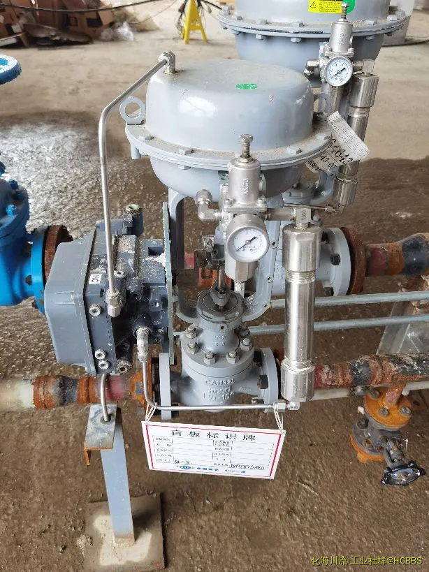

这个过滤减压器之后配的是什么元器件啊,求高手指点。
发表于 2021-7-15 16:22:37
这个是缓冲气罐,控制阀门平稳启闭用的。  发表于 2021-7-16 10:45

具体哪个位置,怎么没画出来呢?

猜测是个干燥装置,里面装有干燥剂。

从你们的现场情况判断,大概率你们是没有空分的,所以我猜测是干燥降低空气露点的!

干燥作用的干燥装置

应该是个滤芯或吸附剂一类的东西,拆开看看不就知道了,另外你说的过滤减压只是减压功能吧。

我们叫分水器,水蒸汽会凝结在管壁上,从下端排出

减压和过滤、干燥独立设置。

我们工装的阀,那相当于小型气包,作用是稳定气源,什么干燥独立设置,乱说

这点气够干嘛?也只有你们日本人想得出如此抠唆的注意!

这点气就是害怕你断气给你续气的,我说的是相当于气包,没有说就是气包,主要作用是稳定气源,因为现场控制要求高。不懂就闭嘴,别逼逼叨叨的  详情 回复 发表于 2021-8-12 10:27
