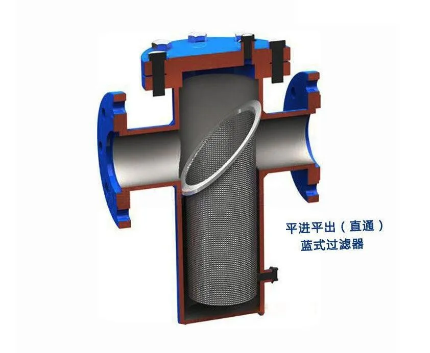

篮式过滤器可以安装在垂直管道么,有什么规范手册规定?

如果过滤器是图中所示,垂直安装,滤料将很快覆盖物料出口出滤网,导致拆清频繁。

只见过水平安装 没见过垂直的 规范不清楚

见过现场Y型过滤器的安装是垂直安装的,主要是多级泵的入口。一般多级泵的出入口管线都是垂直安装的。
