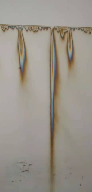

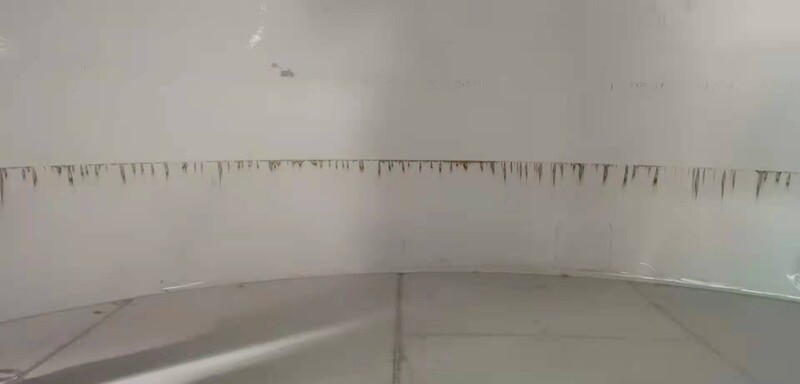

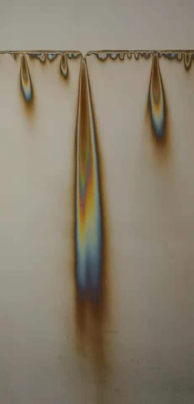

请各位专家指导一下这是怎么产生的:不锈钢储罐设备盛水3天后,设备内壁出现一圈这种印记,好像在表层下,用布擦,没反应;用钢丝刷能刷掉

应该是筒体板材外面动过火或者受到热量是板材材质发生变化,所以会出现一圈印记

材料受热变性了吧?外表面估计有加强圈之类的结构,还满焊了

不是腐蚀!受热过大造成的

这明显是加热造成的

这不锈钢加热后表面酸洗没做好吧?怀疑焊接所致的。有选择性的发生啊
