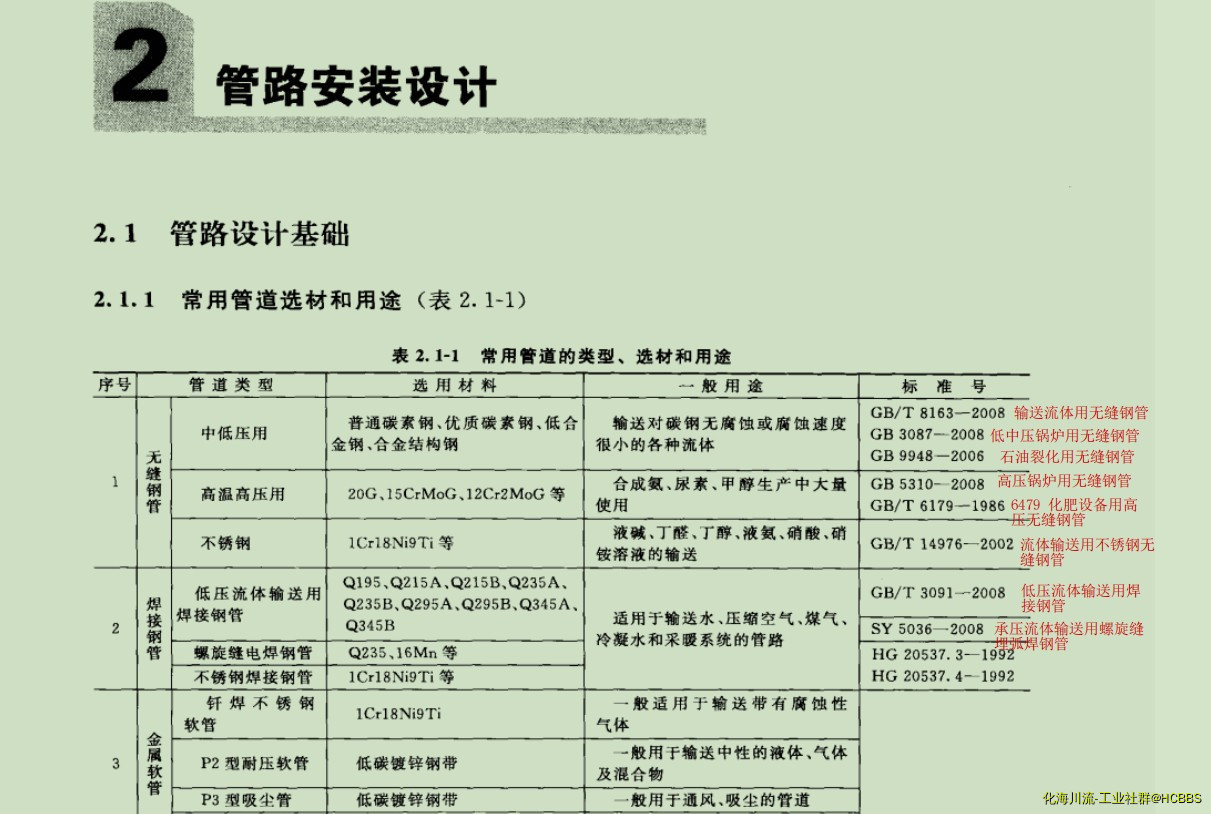

求大神发一份,化工流体管道的选用标准与要求
