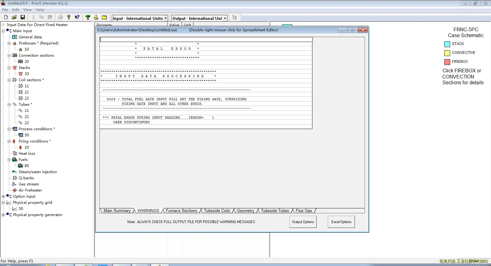

有大神知道FRNC-5软件在模拟立式圆筒炉过程中,出现5029的错误么,出现这个错误什么结果都出不来,这个该怎么调整啊,在线求助! 1626244602(1).webp

可以把输入文件传上来,帮你看看

谢谢大佬,输入文件您看下,被这个问题困扰了一周了,各种调就是出不来

是physical property grid的问题,删掉50物流的物性网格输入,将50物流改为特定组分比如乙烷后可以通过。

嗯嗯,非常感谢,但是这个被加热物料的物性是业主方给定的,大概率就是在焓值的输入上有问题,能帮忙看看物性里面焓值怎么输入么?

没看到你的物性输入网格里面有焓值的输入,焓值那个表格里面都是空白。

新版本FRNC5的物性网格输入下面有一个plot date键,可以以图形显示输入的物性是否异常。
我看你的输入感觉有些问题。
物性输入很麻烦,很少有人可以输正确。你的组分有点像汽油,可以找一个类似的油品,按照蒸馏曲线输入,然后微调与业主提供的条件相吻合。
如果是正版软件,可以直接给PFR公司发邮件,让他们协助调试。
