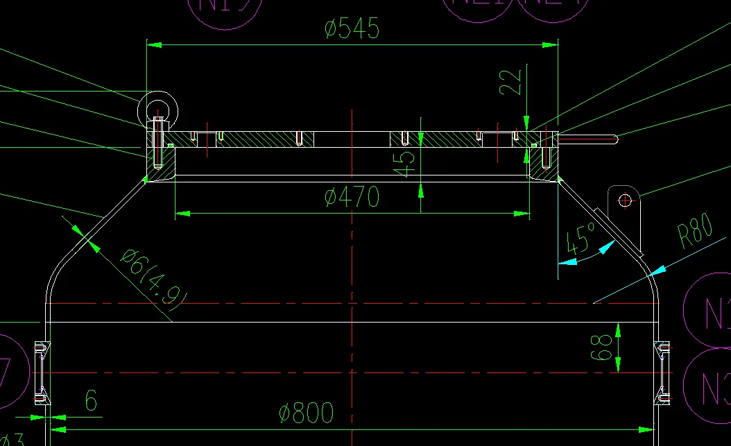

      最近碰到一个项目,如图,本来是用碟形封头的,审核人说开孔太大,超出150范围,不可以用。于是改为锥形封头,审核又说,150上没有锥形封头小端与凸缘焊接的结构,所以也不允许这种结构。难道这种结构就不可以制造了吗?      我认为GB/T150 第297页 D.3.4.2对接接头连接(勘误表 已改为: 全截面焊透接头连接),图C就是封头对凸缘的焊接,当然此图看起来更像是凸型封头(球形、椭圆形、碟形),可是谁又能说不能代表锥形呢?  可能150没说清楚吧,或者没把锥形封头与凸缘的焊接画得更像一点。
      求高手解惑。

你锥形封头小端带直边,上法兰件加工个直边做对接焊缝就可以了,压力计算校核通过就可以了

你的意思就是像截图那样是不可以的是吗?

按GB150是不可以的

其实楼主没说清楚,像那截图那样结构没问题
不管GB150有没有这种结构,只要GB150没有禁止就可以
问题是你怎么保证强度,如何进行计算的问题?

那你的话我就不理解了,如果说结构没问题,那自然是锥形封头(大端折边,小端没折边)计算,法兰计算、平盖计算。这三者都计算通过了不就是没问题了吗? 按你的意思,就是这种没法计算,也无法保证强度是吗?

7楼说的很明白,楼主的结构不是不可以,关键是采用何种计算方法来证明其安全性。由于锥端存在很大的弯曲应力,采用sw6对锥形封头、法兰、平盖分别计算通过并不能证明其结构的安全性。需要采用应力分析方法,对锥封、法兰及法兰盖整体建模分析才行。

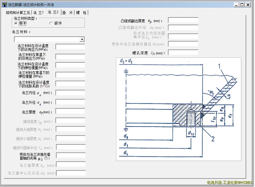

谢谢,受教!确实第一次发现还有这里。
    平时确实没有用用20580。有人说150没应用20580,所以20580的计算方法不可行,不知道可不可以用。
    这个放在SW6的零部件里面,注意的人很少吧。
    我有个疑问,也是如上面7楼的人提的,这个计算满足了法兰计算,那能否满足锥形封头计算,及锥形小端与法兰连接起来的强度计算呢?是不是即使法兰计算通过,还得建模应力分析才行?
    还有个疑问,这锥形与法兰怎么焊接的,2上去那里,看起来是锥形封头插到小端里面了,端部应该直径变小,为何还打了剖面线,不得其解。

你直接看20580就知道了  详情 回复 发表于 2021-7-16 09:19
20580, 容标委认证的 SW6 都 在用 你还不知道可不可以用? 你爱用不用。当我没说  详情 回复 发表于 2021-7-16 08:07

你直接看20580就知道了

使用有限元进行应力分析。JB4732.

150的等面积法是超范围了,可等面积法后面那个分析法可以用呀。
