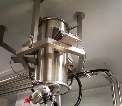

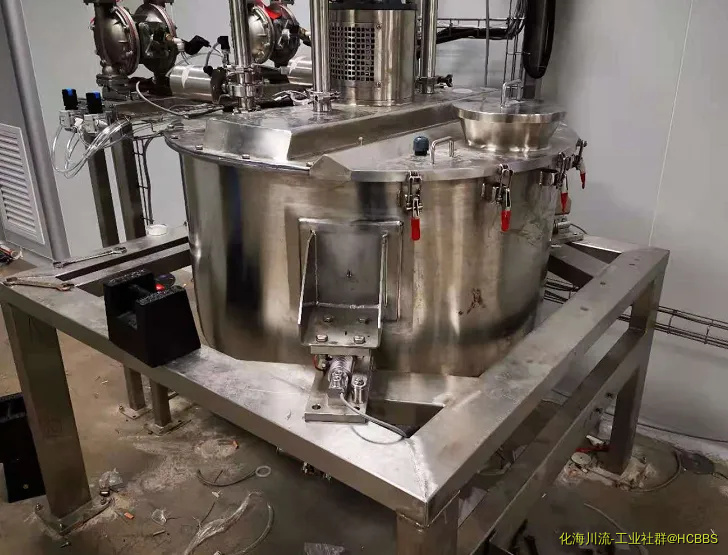

前段时间在广州从化给客户做的冷酱料系统调试称重模块,期间遇到的几个问题一起探讨下:
1.共有三个料罐,分别采用3个支耳;
2.料罐1容积为600l,带有搅拌,整体安装在不锈钢支架上;
2.料罐2容积为60l,不带搅拌,悬吊在不锈钢支架上;
3.料罐3容积为30L,不带搅拌,悬吊在不锈钢支架上;
期间遇到的问题:
1.料罐1整体比较紧绷,用大力才能勉强晃动料罐;
2.料罐1不能正常回零,且存在较大的较差;
3.调整完安装结构后,标定料罐1,线性较差,如10kg砝码称重显示10.0kg,放置60kg砝码时,只显示56.5kg;
4.料罐2和料罐3整体比较紧绷,无法回零;

正常调试步骤:
1.检查传感器至接线盒接线以及接线盒至仪表接线,按照接线端子标注的颜色进行接线;
2.检查称重模块是否卸力,传感器压头是否脱出,晃动料罐检查是否能够晃动,正常情况下称重模块装好后料罐结构是较为松散的,有一定的自由度;
3.检查与料罐连接的管道是否符合要求,软管/避空/长直管等;
3.依次放置砝码在支耳上,检查角差大小;
4.放置砝码进行标定或进行免砝码标定;
5.验证;
检查中发现的问题:
料罐1:
1.料罐1整体结构紧绷,检查发现传感器压头中的钢球全部处于偏位状态,客户预留的安装尺寸有一定程度的偏差,正常情况下将模块底板螺丝全部松掉,将模块调整到一个正常状态,但客户已经将过渡板和模块底板焊接在一起无法移动,只能将模块顶板螺栓全部松掉从而调整模块状态;
2.三个模块状态全部调整好之后,进行角差调整,在读数小的一侧加调整垫片,但在调整过程中发现随着垫片的增加,读数小的一侧角差有明显改善,读数大的一侧读数慢慢变小又突然增大;
3.由于过程2的情况出现,角差的出现不一定是水平问题导致的,退回到第一步继续检查称重模块,随着第二次的细致检查,发现称重模块的防倒保护拉杆被调整过,导致拉杆始终紧紧拉着上顶板,模块自由度受限,无法自动进行归中;(如图片红圈处示意)
4.将料罐顶起,重新调整拉杆到合适位置,此时晃动料罐,料罐可以在一定限度内晃动,整体较为松散;
5.重新测量角差,三个支耳处读数完全一致;
6.进行免砝码标定,标定之后进行砝码加载验证,三套500kg称重模块,额定量程设置为800kg,显示精度0.1kg,依次加载10kg、20kg、30kg、60kg的砝码,仪表读数为10.0kg、20.0kg、30.0kg、60.0kg,料罐1标定调试完成;
料罐2:
1.在料罐1调试之后进行料罐2的调试,步骤与料罐1相同,在料罐1的经验基础上,特别留意拉杆的检查,将拉杆调整到合适位置;
2.调整之后整个料罐还是处于相对紧绷的状态,和熟悉的感觉不太一样,该检查的位置都已经检查过没有明显问题;
3.进行砝码标定,标定之后发现不能进行回零,晃动料罐之后,零点又已经漂移了;
4.再次检查称重模块,将其中一个模块的水平拉杆卸掉,将称重系统的自由度扩大,此时晃动料罐,整体较为松散,晃动比较顺畅;
5.重新进行标定,标定之后可以快速回零。三套50kg称重模块,额定量程设置为80kg,显示精度0.01kg,加载10kg砝码,仪表读数为10.00kg;
料罐3:
1.在料罐2的基础上,检查发现进料管管壁紧贴料罐(避空设计,料罐顶盖开孔大于进料管直径),将进料管移开之后,称重恢复正常;
