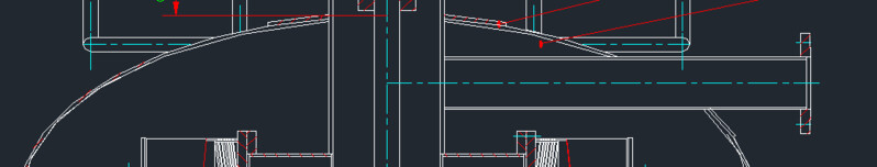

[求助] 求助!封头开孔直管段方向问题
5.3K |6
半个月亮爬上来VIP会员 VIP会员 | 显示全部楼层 |阅读模式       最后访问IP山东省

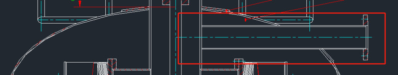

各位大佬,现在我接触到一个设备,设计压力1.0MPa,但开孔方式很奇怪,在SW6中也找不到此类型的计算方式,请问应该怎么计算开孔强度问题,如图 image.png ,感谢大佬们解答

半个月亮爬上来楼主 VIP会员 VIP会员 | 显示全部楼层       最后访问IP山东省
就是有啥参考书籍可以查阅或者资料,给个方向
发表于 2021-7-12 16:25:00
看看HG20582上有吗?
发表于 2021-7-12 17:32:22
这种方式,SW6没有啊
发表于 2021-7-12 18:18:03
天使木业 发表于 2021-7-12 17:32
看看HG20582上有吗?
没看到。。
发表于 2021-7-13 17:06:38
龙腾九天 发表于 2021-7-12 18:18
这种方式,SW6没有啊
是的,没有,但是实物制造确实遇到了此情况,是非标设计么?我是从网上下载的图纸看到的,不知道怎么计算强度,想问问大家有没有人用过这种结构,计算开孔强度是怎么计算的
发表于 2021-7-13 17:08:55
常压的或类外的这么做问题不大,PT可以解决。压力容器找不到依据!
