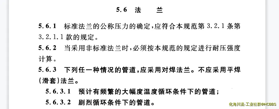

最近遇见个情况,愿海友们出招:
        苯乙烯不锈钢管道,PN16,之前开的材料是304带颈对焊法兰,业主想降低成本,那时候也请教有经验的师傅了,帮他们改成带颈平焊法兰。

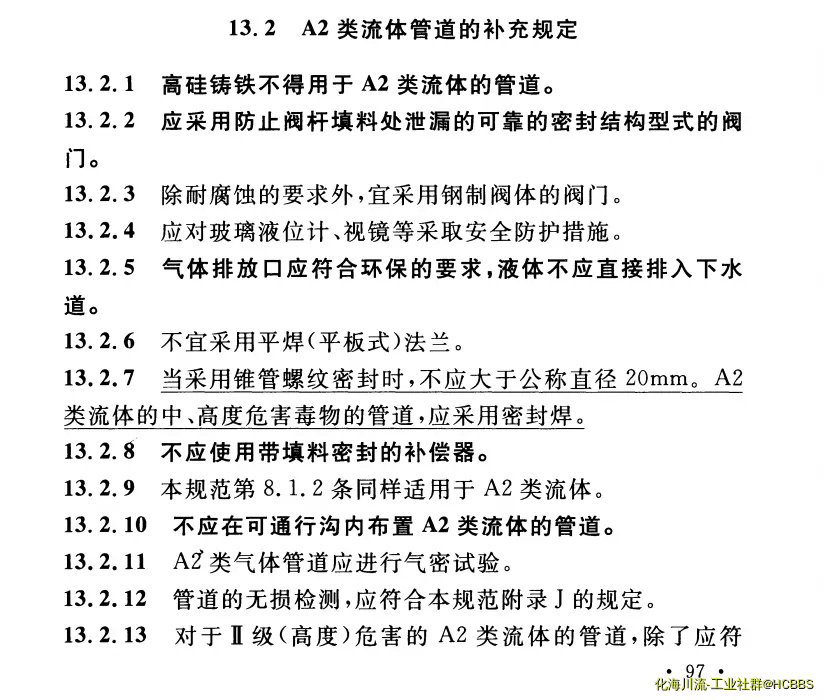

         现在他们厂里买了板式平焊法兰,已经到货了。想让我们设计院帮忙改下设计文件,说是有GB50316-2008,13.2.6中的“不宜”,请大家踊跃参与,讨论下,这里的“不宜”,是什么情况下能用呢?
         于是就有了以下解决办法:
        泵出口,剧烈震动地方用带颈平焊,其他地方让我们改成板式平焊。GB50316,5.6.3说的两种情况。请大家帮忙看下这一条,我怎么没看出,这里能用板式了?

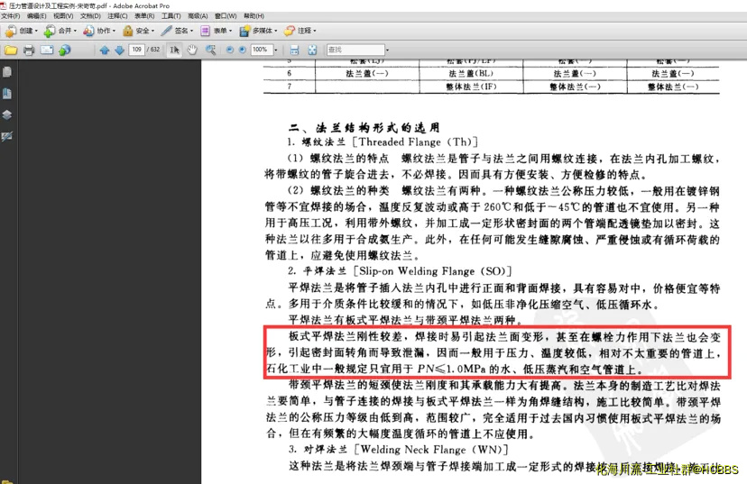

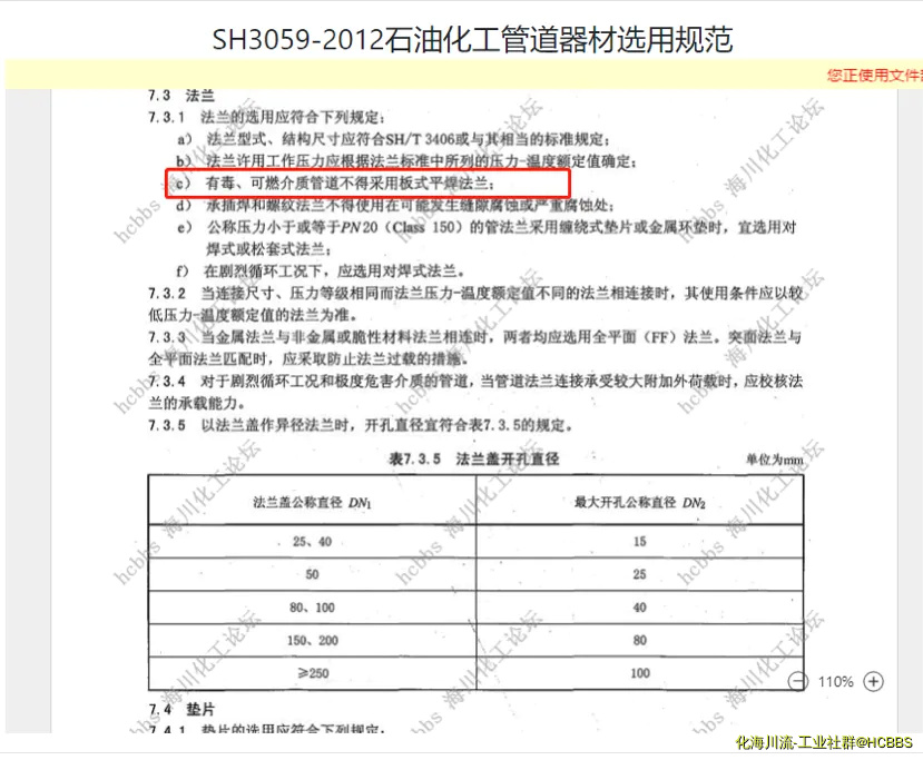

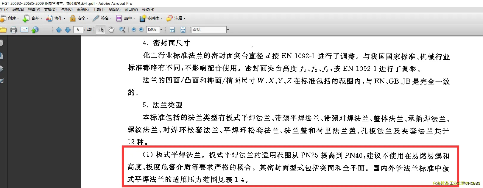

        除了GB50316,我也找了其他几个规范或参考书:见附图。
        太奇葩了,我没办法接受这种变更,既想坚持原设计,又想让领导们也接受我的想法,不要让我修改设计文件或者出变更单了。大家支支招,这件事该怎么处理?

这个就是要坚持工程师意见了
其实换法兰省不了多少钱,一个泄漏就超过了
发表于 2021-7-11 17:57:54
设计院要坚持原则,这种有毒有害的管道不能用PL法兰,使用WN法兰吧,SO也行,
