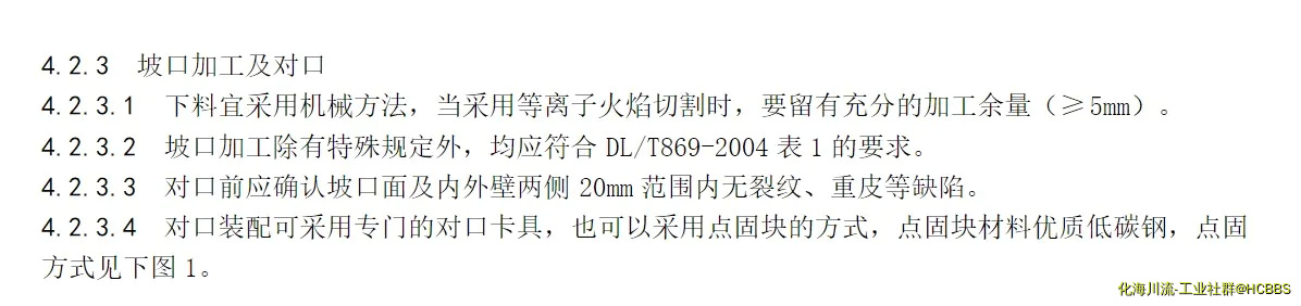

各位大神,超高压蒸汽用P91管道,如何进行切割?据说不能进行热切割,这是哪个标准规定的呢?

yujwlhhVIP会员 VIP会员 | 显示全部楼层       最后访问IP浙江省
用等离子应该可以的

等离子也是热切割,只是说切割热影响区小而已  详情 回复 发表于 2021-7-18 21:22
发表于 2021-7-18 21:22:53
发表于 2021-7-18 21:26:35

现在还有管道切割机和坡口机  详情 回复 发表于 2021-7-19 13:14

现在还有管道切割机和坡口机
