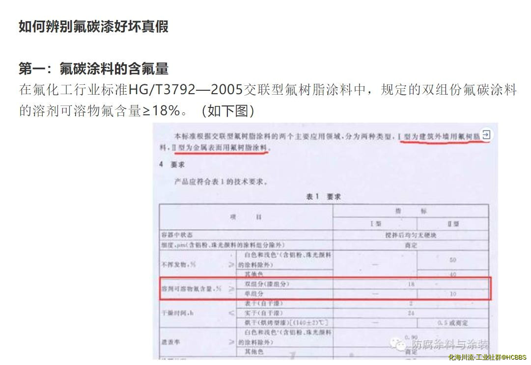

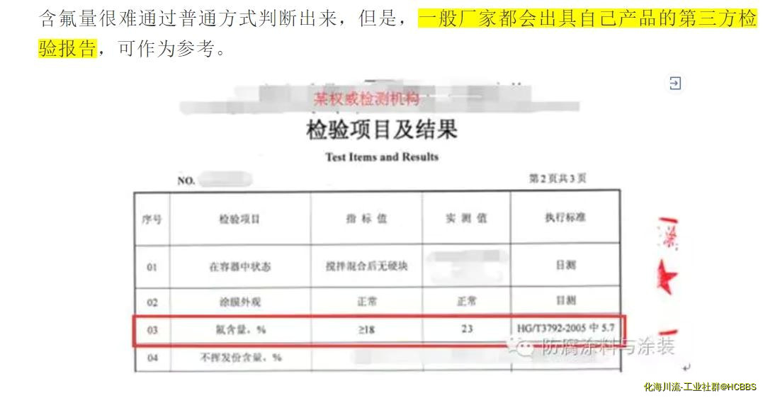

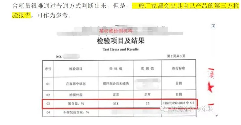

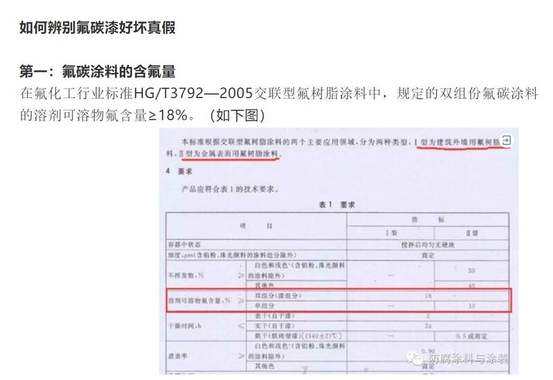

氟含量对氟涂料其他性能的影响
氟原子极性低,表面性质光滑,具有不粘性及平滑性,保持含氟聚合物一定的氟含量能使氟涂料具有突出的抗污染特性、自洁性;由于氟原子的特殊物性常数及氟原子三维排列的螺旋结构,含氟聚合物的耐热性、耐化学腐蚀性、抗光化学降解性等性能十分突出。
但是过高的氟含量(如TFE共聚物)还会出现低黏附性、低反射率(光泽低)、低极性(溶解性差、附着性降低、颜料相容性差)等负面影响。
防腐君看来:氟碳漆自清洁性、不粘性及平滑性等优点其实与氟碳漆附着力是一个矛与盾的关系。
氟碳漆氟含量是一个重要指标,对于不同类型聚合物,有不同的可比性,其高低对性能的影响也不一致,要区别对待。根据使用环境和性能要求,做到氟含量与性能之间的最佳平衡,不能盲目随从。
