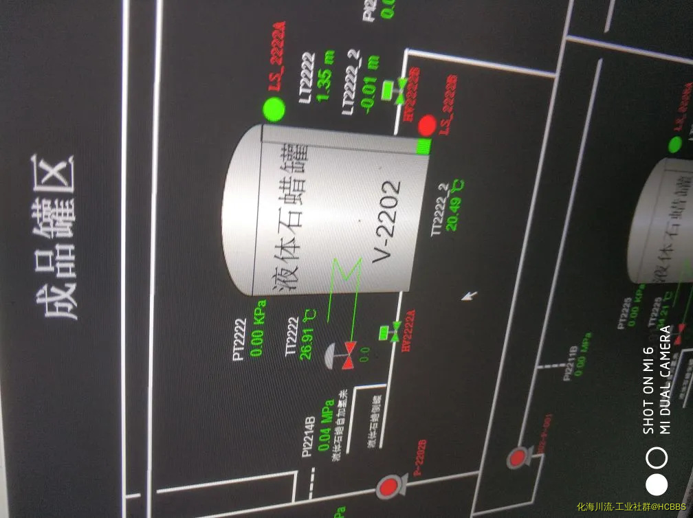

定华液位开关不定时高报,液位线性正常,表头显示正常,液位开关高报探头清理,重新密封,问题依旧,请各位大神指教

是音叉开关还是浮球开关?有备件就先换一个,拆下的回来慢慢研究。

殇陌离楼主 VIP会员 VIP会员 | 显示全部楼层       最后访问IP黑龙江省
音叉开关

开关灵敏度调节试试

这个工况下(主要是气相温度),音叉上不挂料(石蜡)?
