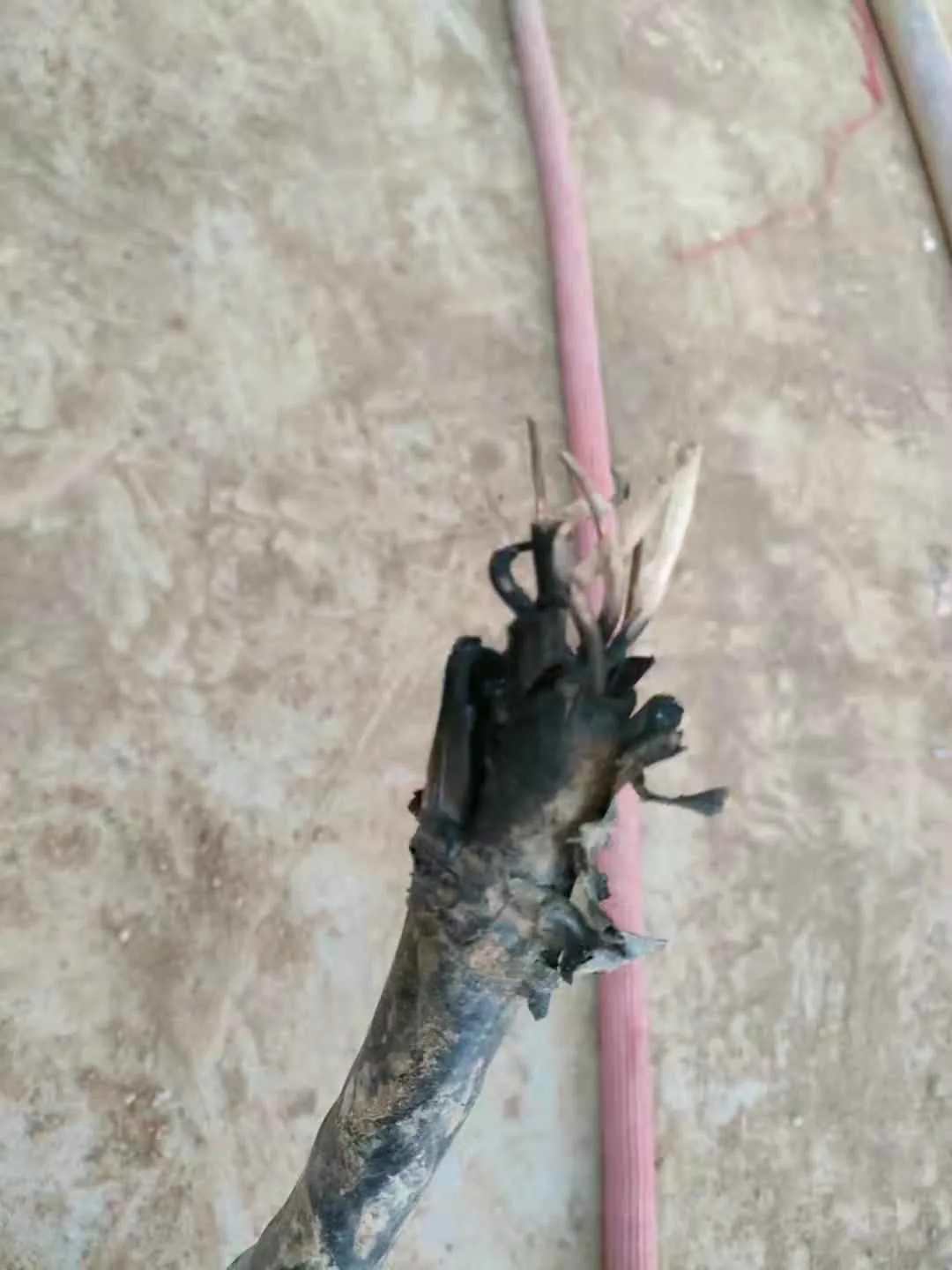

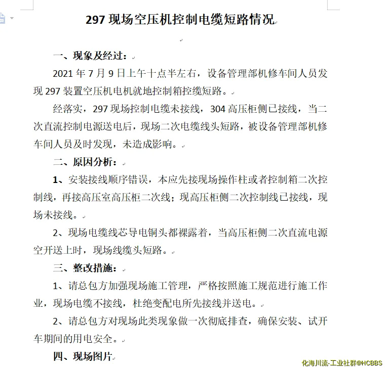

[讨论帖] 控制电缆短路之后还能用吗
