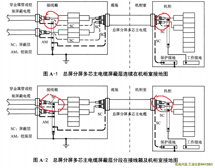

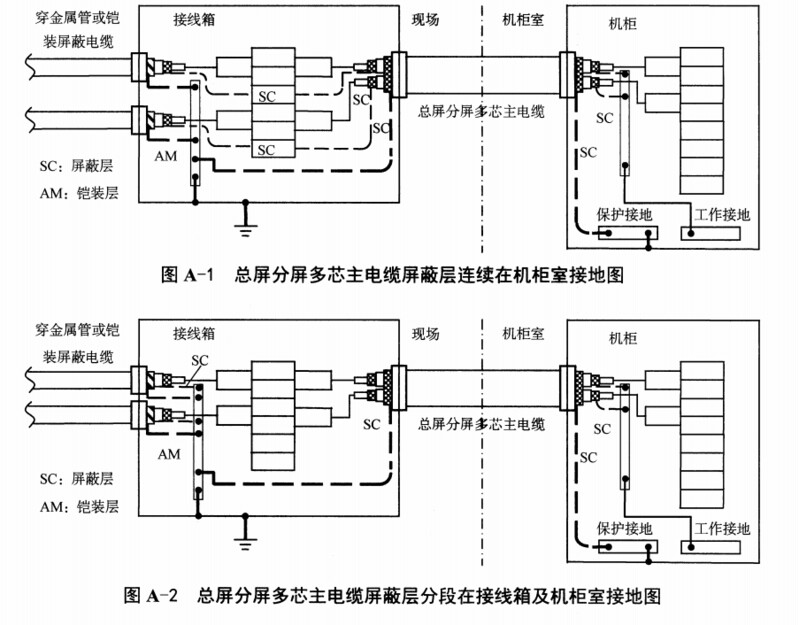

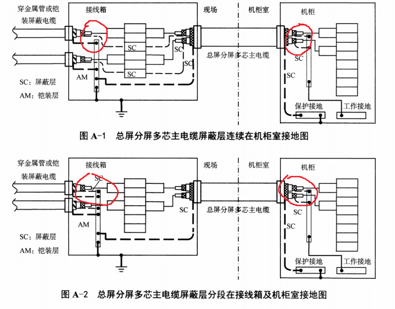

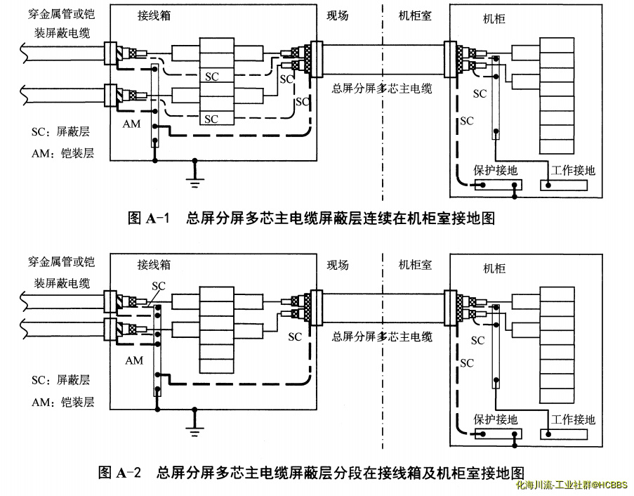

如图,请问连续与分段主要是什么区别,目的是什么?谢谢指导

怎么方便怎么来。正常来说统一在控制柜一端接地,方便检查。但也许接线箱设计时没考虑对接端子,可能就需要在接线箱那端接地了。

仔细看图,分屏蔽层要求单点接地,图A-1是把分支电缆和总电缆的分屏蔽层接到一起了,然后再机柜侧统一单点接地。而图A-2是在接线箱侧把分支电缆的分屏蔽层接了地,在机柜侧把总电缆的分屏蔽层接了地。就这么简单,一个连在一起接地了,一个分成两段接地了,没啥太大差别,就像2楼说的就看你怎么方便怎么来。

我就想知道铠装层接地的意思是什么?而是是双端接地。

一般就是压到格兰头上。  详情 回复 发表于 2021-7-12 10:47

谢谢指导,图A-2,SC与AM怎么接一起去了?

图A-2中的AM是分支电缆的铠装层,需要两端接地,就是接线箱与表头格兰头处,AM是主电缆的总屏,也需要两端接地,室内盘柜与接线箱处,没毛病。  发表于 2021-7-12 10:32
???因为是接地啊,都接的一个地啊,你这个属于原理不清吧?我都无从说起了,你的SC和AM接地性质是一样的,当然可以接到一个地上了  详情 回复 发表于 2021-7-12 08:51

统一机柜端接地他不香吗

不是香不香的问题吧, 是有规定的

一般就是压到格兰头上。

从字面理解
A-1是连续的,屏蔽接地要求一端接地,那么分支电缆的屏蔽+总电缆的分屏通过接线箱端子连接在一起,在机柜处进行接地(接线箱要多出12个段子)
A-2是分段的,分支电缆的屏蔽在接线箱处接地,总电缆的分屏在机柜处接地。
采用哪种方案都是可以的,关键在于x i惯或者公司要求
另外需要注意的是,总屏+分屏的主电缆,总屏是保护接地的,分屏是工作接地的(有的单列),详细见仪表设计规范。

接地之间有距离要求,不管总分箱有接地的端子排就应该接。

屏蔽地是单点接地,保护地是两端接地。 图一屏蔽层是在机柜侧单点接地,图二是分别在接线箱及机柜侧单点接地。根据项目情况选择吧,箱子端子数量够用图一 不够图二
