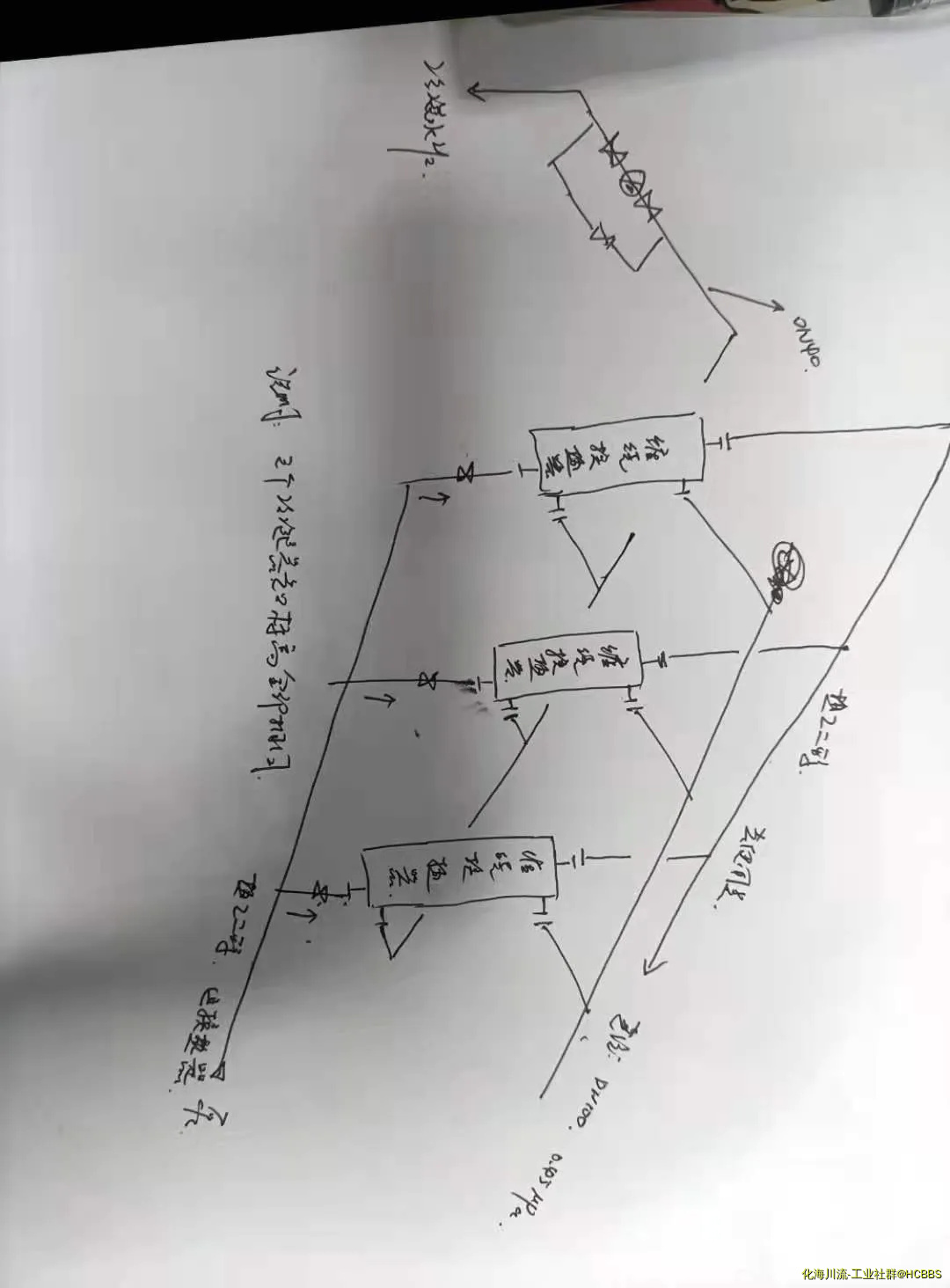

求助:本系统是蒸汽加热乙二醇给车间供热。1.蒸汽由园区来的2.2mpa的蒸汽直接减压到0.45mpa(此处为未增湿)形成过饱和蒸汽;2.换热选用的是缠绕式换热器12㎡/个;三个并联的;3.蒸汽从壳程进DN100 0.45mpa,冷凝水从壳程排除DN40 三个换热器的并在一起,选用了一台DN40 PN16的倒吊桶式输水;      在使用过程中,开始正常排水,过后就开始直排了,蒸汽直接从疏水器向冷凝水罐冲。是不是选型有问题?原设计用的0.4mpa的饱和蒸汽,排冷凝水量为900kg/h。

简之_myP89VIP会员 VIP会员 | 显示全部楼层       最后访问IP天津市
有没有系统示意图?

峰哥好楼主 VIP会员 VIP会员 | 显示全部楼层       最后访问IP山东省
简之_myP89 发表于 2021-7-8 11:49
有没有系统示意图?
有。看图

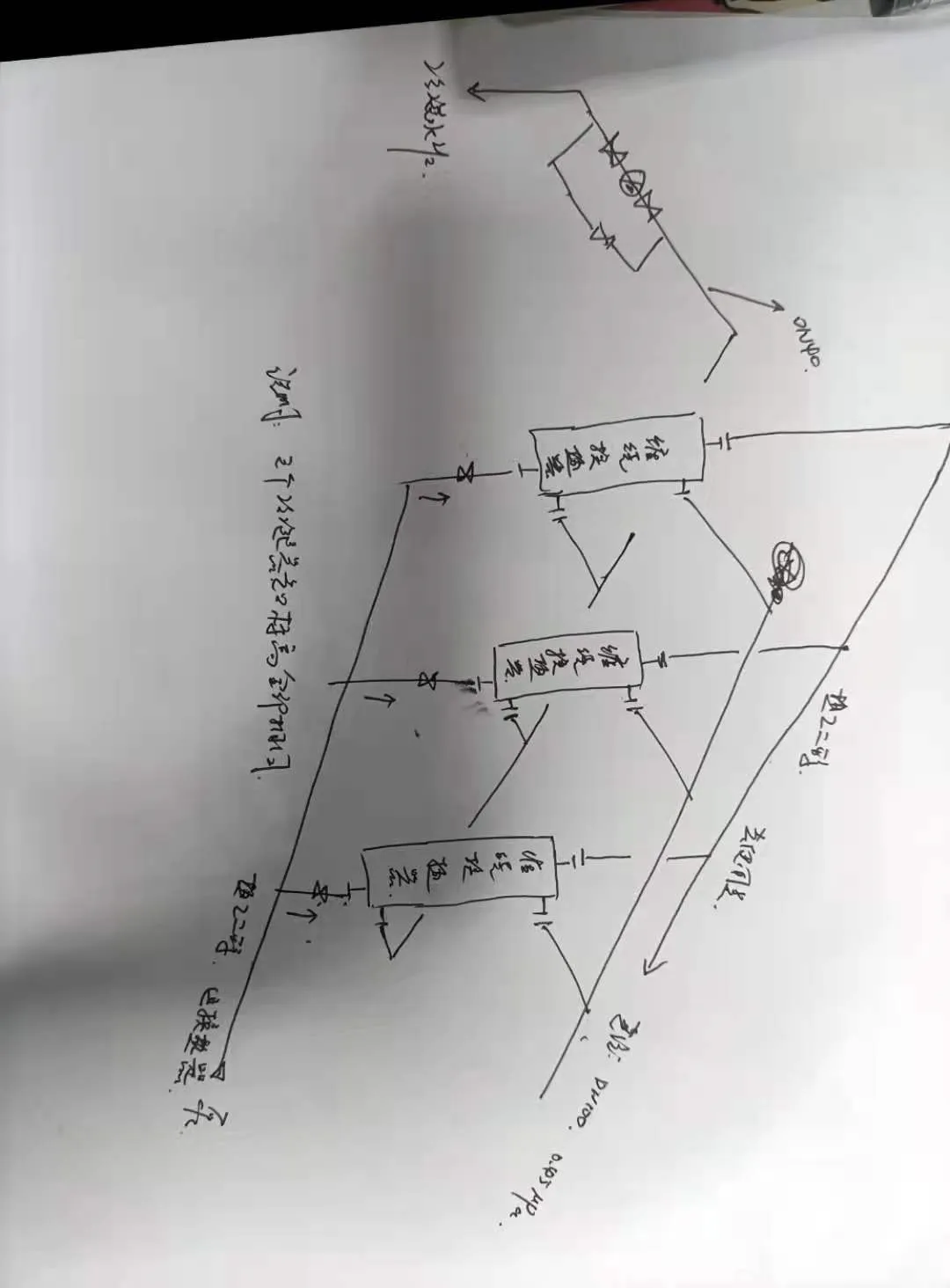

发表于 2021-7-10 16:42:36

hooya_yangVIP会员 VIP会员 | 显示全部楼层       最后访问IP上海市
个人理解:每组换热器单独排水为宜。
hooya_yang 发表于 2021-8-23 08:44
个人理解:每组换热器单独排水为宜。
谢谢。是一个思路
