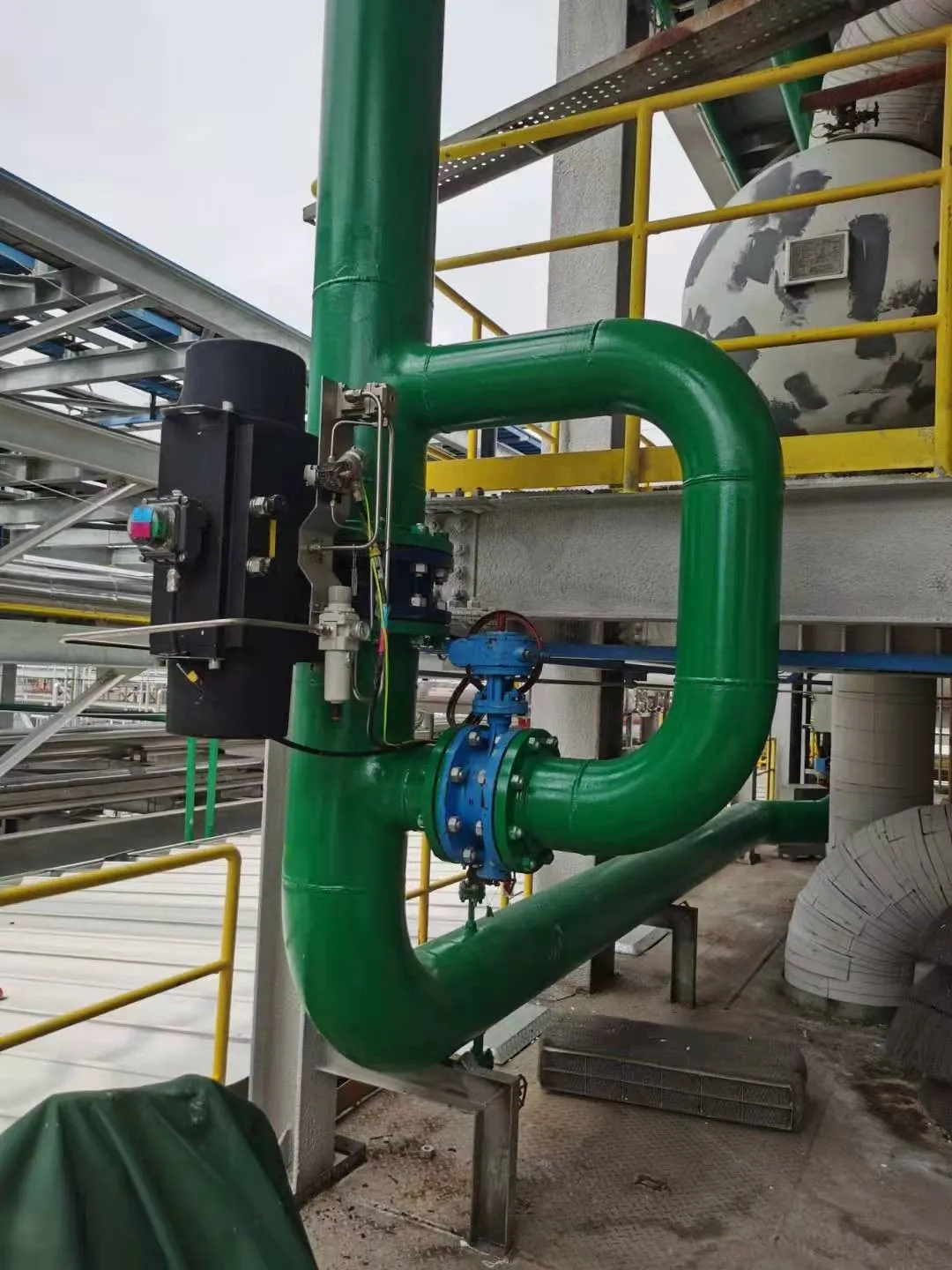

循环水进水管道,气动阀门前还有一道手阀,这个旁通设置不知是何缘故,感觉没有实质意义,欢迎大家踊跃讨论!

这个自动阀是一个全开全关的切断阀。在设备启动时,需要用旁通阀向装置内逐渐充入流体,直到切断阀前后压差相等,才可以全开,然后全关旁通阀。
若遇有需要紧急切断流体时,可以立即切断。如果没有这个旁通阀,直接用切断阀向装置中注入流体,突然的充压可能会对设备的损坏,或者涉及到其它工艺联锁的误动作,,,,,。
所以,这个是根据工艺需要设置的。建议,首先要了解流程原理,不要关注这些看似无用的设置。
恕我直言,初来乍到,用一种审查的心理去了解设备会影响学习的,供参考。

谢谢你的建议和观点,实际现场在循环水预膜和试运行过程中,根本就没有操作过这个旁通阀,所以才有了开始的疑问。  详情 回复 发表于 2021-7-6 17:16

和三楼想法一样,属于安全保护的工艺装置,很常见也很成熟。
质疑的前提,是先确认。现场很多东西和思维认知有很大区别。

当气动阀门坏了,可以开旁通吧

如果这个阀门带手轮,我认为这个旁路没什么实际意义,如果没手轮可以在调节阀故障情况下使用。

备用阀门吧

循环水主管装切断阀,我的猜想是替代手动阀的功能。
可能是测试阀门关闭功能,不让断流而设置了旁路。(此自动阀没有切断阀, 无法下线检维)
CWS设置切断阀,比较少见,担心误动作把CWS切断。

试运行充压的时候,也不用吗,直接用气动切断阀冲水吗

你们单位肯定有循环水系统操作的程序文件,拿出来看看就应该知道了啊
发表于 2021-7-12 15:34:24
平常用手阀控制,联锁时打开切断阀

独立的思考是对所谓“标准”最纯粹的学习。大胆假设,小心求证。不允许假设就是问题。循环水出入框架有见过单根的吗?

高压大口径才考虑压力平衡开阀。这么小我感觉是设计人员照搬照抄,不是进行设计。有一种人,把自控调节阀需要陪旁通认为所有自控阀都要陪旁通。他们也说不清楚为什么。有的人说是为了自控阀坏了可以继续用旁通。其实这是无厘头的狡辩,阀门坏了就不应该再生产了。而调节阀设旁通是因为自动调节坏了我们可以利用旁通阀进行手动调节,从而保证连续生产。

紧急切断阀的旁路阀,一般具有低低流量切断的泵出口会有这个阀。
