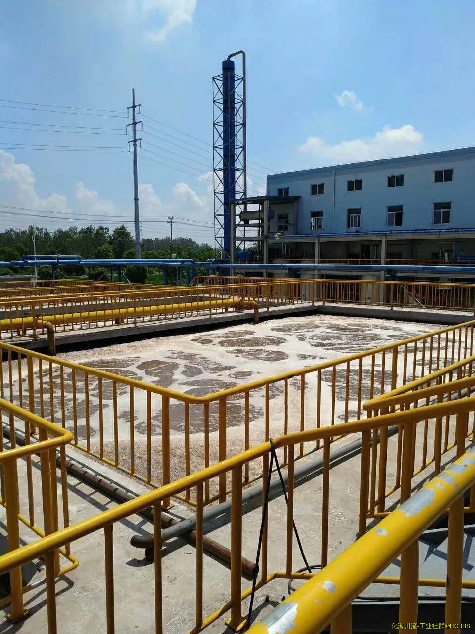

微电解工艺现场
微电解工艺现场
铁碳填料微电解工艺,主要利用了铁的还原性、铁的电化学性和铁离子的絮凝吸附三者的共同作用来处理废水。
其处理原理是铁碳填料在酸性废水中,在铁碳填料GL催化剂的催化下,铁与碳之间形成无数个微电流反应器,废水中形成电位差,使废水中的有机物在微电流的作用下被还原氧化。
