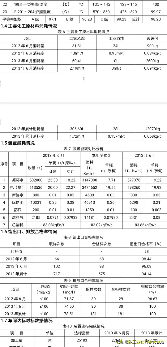

这计划能耗和实际能耗是咋算出来的

产出定量产品所发生的所用能量的总合。最直接的如所用电能,机泵、照明,,,,。

根据国标、地标,有公式算的。

计划能耗是根据装置生产计划的数量给出的水电气风的计划消耗量,实际能耗就是这个月实际消耗的量,通过这个计算的能耗就是实际能耗。
具体有没有公式啊?

根据国标、地标,有公式算的。
具体公式是啥?
公式是?

消耗量乘以折算系数,根据GB 30251-2013
