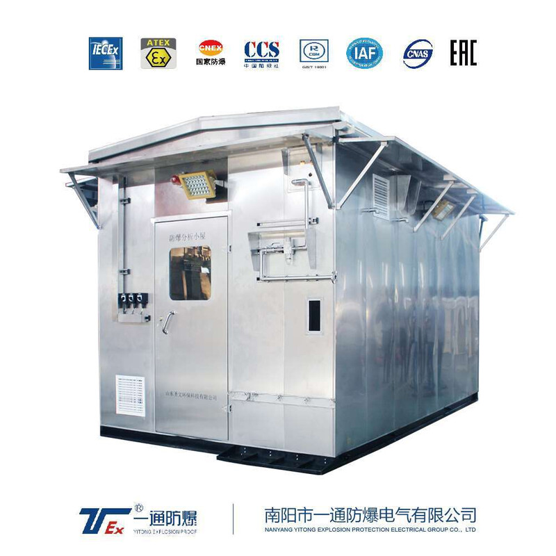

防爆分析小屋是可广泛适用于冶金、化工、纺织、炼油等行业,它是可用于I区、Ⅱ区等危险场所的一种防爆工业产品,现场只要提供电、气,防爆分析小屋即可在危险场所安全、稳定、可靠的工作,同时,在小屋内执行操作的工作人员也可得到安全保障。
防爆分析小屋主体由房体、防爆电气控制箱、正压气路系统、防爆离心风机组、过滤系统等几部分组成。由于它能保持房体内部保护气体的压力高于房体外部周围爆炸性气体环境的压力,从而能有效的阻止外部的爆炸性气体混合物进入正压房体外壳内部。
防爆分析小屋防爆型式分隔爆型(自然通风)和正压型(正压通风)两种。
1、隔爆型分析小屋:安装于小屋上的所有带电设备均为独立的防爆部件,如配电设备、照明设备、通风设备、分析仪等部件均已经取得防爆认证,为独立的防爆产品。
2、正压通风型防爆分析小屋:屋内可装非防爆分析仪及各种仪表柜,只有在防爆正压系统运行屋内形成正压后,屋内非防爆部分才能通电运行。
防爆分析小屋的结构
a、小屋主体为框架式结构,龙骨为型钢焊接而成,分内外墙板,墙板材料可为不锈钢板或碳钢喷塑,钢板厚度可根据用户要求订制。
b、小屋内外墙之间填充阻燃保温隔热材料(厚度由墙壁厚度决定)。
c、小屋地板为4mm厚防滑地板,防静电处理、耐磨耐用。
d、屋顶可根据用户要求做成平顶、人字顶、单面斜顶,并能承受500Kg/m2的受力,可带有起重用的吊环。
e、小屋安全门带用防爆玻璃视窗、闭门器及逃生锁,可快速开启,操作灵活。根据用户要求也可增设第二道门(缓冲间)。
f、小屋整体性能密闭、防雨、防尘、隔热,外壳防护等级为IP65。
g、小屋外围配置可根据用户要求确定,详见配置选择表。
防爆小屋组成部分
1、室内危险气体浓度检测系统:
可燃气体检测器:选用检测探头和信号变送器一体化结构的产品,并带用就地报警和远传接点输出。
有毒气体检测器:当样品或周围环境气体中含有有毒组分时,须设有毒气体检测报警器,要求与可燃气体检测报警器相同。
2、微差压变送器:分析小屋根据内部体积大小安装不同数量的微差压变送器来检测分析小屋内的正压压力,将信号反馈与防爆正压控制系统,当屋内正压值降低到规定数值时,会自动切断分析小屋内非防爆电气设备电源,以实现小屋的安全可靠。
3、声光报警联锁系统:采用防爆警灯,装在屋外醒目位置,便于观察故障原因。
4、感烟感温探测器:能够及时发现屋内高温高烟情况,并将危险信号远传控制室。
5、室内防爆空调:可调节室内温度,具有恒温、恒湿功能。
6、照明系统:装有防爆吸顶荧光灯,具有正常照明和应急照明功能。
7、通风换气系统:可采用仪表风或现场安全风,通过换气过滤装置给房内提供安全可靠气源。
8、仪表电源系统:
9、公用电源系统:用电设备供电,可以通过调节合适的参数达到合适的供电效果。
