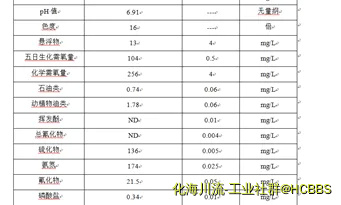

求助油气井污水深度处理工艺,要求达到地表水3类排放标准,拟建处理水量400m3/d的油气井污水深度处理站,拟采用EPC+O总包模式,有污水处理设计资质、并有同行业绩者可与本人联系。也欢迎同行各位专家不吝介绍合适的工艺。
污水化验指标如图

我之前干过一家,原水氯离子1万左右和油(数据忘记了)以及硬度高(2000-5000左右)COD1500左右。氨氮也高。工艺流程气浮(除油)—斜板沉淀池(双碱法去除硬度)—浸没式超滤(悬浮物)—ED(降电导)—水解酸化—AO—MBR—STRO—DTRO。运行过程中气浮经常性需要清理,硬度高回流泵(溶气泵)以及对应管道经常结垢,释放室污泥沉积,反应池到接触室布水管道堵塞!由于原水成分复杂,ED膜片污染黄色物质,酸碱洗不管用。MBR膜经常污堵,导致系统间断运行

最后业主准备上MVR,但是浓水硬度高1000左右,COD1000左右,氯离子20000左右,我感觉不太好

气浮池加液碱(原水pH6.5左右)—PAC—PAM

谢谢回复,目前我初定工艺为:斜板沉淀罐(双碱法去除硬度)—混凝罐(PAC/PAM)—A2/O—深度氧化(臭氧)—MBR—MVR(油含量低,无除油设备),理论上可行,就是不是很清楚各个工艺的槽点,希望了解各个工艺的槽点,具体设计的时候好针对性避免(减免)。
