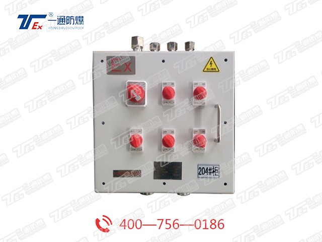

正压外壳型电气设备是指具有正压外壳的电气设备。防爆标志为“p”。所谓正压外壳是指保持内部保护气体的压力高于周围爆炸性气体环境的压力,阻止外部混合物进入的外壳。
正压型电气设备有连续气流正压、泄漏补偿正压、静态正压三种结构型式。
1、连续气流正压是指保护气体连续通过正压外壳,使外壳保持正压的方法。
2、泄漏补偿正压是指在各个排气口封闭时,对正压外壳和管道内保护气体不可避免的泄漏进行补偿,使壳内保持正压的方法。
3、静态正压是指不添加保护气体而保持危险场所中正压外壳内正压值的方法。
正压型电气设备的防爆型式是以外部的爆炸性环境(1区、2区)、是否有内释放、正压外壳内是否有点燃能力为依据来划分的。
pX型-将正压外壳内的危险从1区降至非危险。
y型-将正压外壳内的危险从1区降至2区的正压保护。
pz型-将正压外壳内的危险从2区降至非危险的正压保护。
正压保护装置的结构要求:
通至正压外壳内的保护气体通常采用清洁空气或惰性气体。除罐装保护气体外,保护气体进入管道的位置应设在非危险环境。
正压外壳内的保护气体应是干燥、不含油、粉尘、纤维、化学剂、可燃物的气体。因此,管道内应设置干燥过滤器,且空气源的采集位置应在安全区,并应注意风向、风速的影响。
正压外壳及管道内的所有空间的最小气体压力值应不低于50Pa,特别要保证泄漏部位的最小气体压力值。
正压型电气设备具体工作原理:
正压型电气设备在开启前,首先要进行换气。换气过程以最小换气量来实现。即至少通以5.0倍正压外壳及管道容积的气量值进行冲洗,使壳体内无爆炸性气体混合物后才能通电。当进入外壳及管道的最小流量确定后,为达到最小换气量的时间称最小换气时间。换气过程只须控制最小换气时间即可完成。
对于在换气过程中实现控制目的的电气系统,应采用适合的防爆结构型式,保证正压型电气设备的整体安全。
正压型电气设备在启动、运行时,会有气压不足的情况。所以,正压型电气设备应设置补气及控制系统,保证低于工作压力时,进行自动补气;压力再降低时,进行报警;压力降低至最小值时,应自动切断电源系统。整个控制过程要运行可靠。
当内部安装有发热元件时,当元件的表面温度超过规定的温度组别时,应采取气密或浇封防爆措施加以保护。
有内置系统的正压外壳型电气设备,在外壳内有释放源产生,所以要按规定采取有效措施进行控制。
