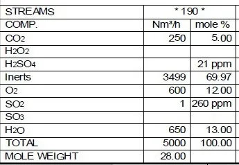

发表于 2021-6-21 16:04:00
      附图即是某烷基化装置废酸再生单元最常见的尾气组成情况,有时其硫酸及SO2折酸超过600mg/Nm^3.

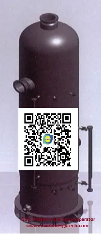

发表于 2021-6-21 17:43:35
      下图直观展示NOVEL P4E-47-72.5羽叶分离除雾器外形结构图:

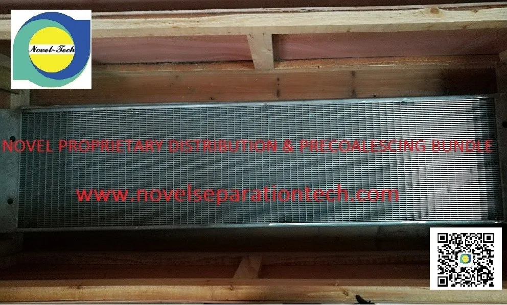

     下图是其G50D型预分配聚结内件组直观图片,其作用有二:其一,对混合流体动能动量进行分配,使混合流体进入后续精密羽叶分离内件组前,具备其动力学分离运行条件,确保后续精密羽叶分离内件组处于稳定高效分离性能区间。其二,在混合流体进入后续精密羽叶分离内件组之前,对混合流体携带的小微尺寸重相携带质实施预聚结长大,然后在后续精密羽叶分离内件组深度脱除,保证分离器产气质量更高。(NOVEL专利技术。国内外绝大多数供应方没有配备此预分配聚结内件组,导致分离器产气质量不稳定。)
发表于 2021-6-21 17:48:49
